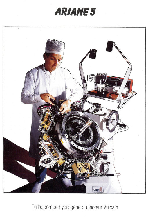

Comme le 5GS utilise le moteur Vulcain 1, la vitesse de la TP LH2 est de 34450 tr/min (Vulcain 2 _ 35800 tr/min)
Considérons que tu es dans la fourchette (large), donc en guise de conclusion, le jury t'accorde 1,5 points sur 2 accessibles.
______
Ci-joins la photo (de la TP) où l'on voit un chirurgien qui ressemble étrangement au tien. N'as tu pas passé par la même filière ?
4194661748_4059dc797c_b.jpghttp://farm3.static.flickr.com/2555/4194661748_4059dc797c_b.jpg
A noter que la petite turbine hydrogène de la TP du moteur HM7 est plus courageuse que la grosse du Vulcain.
En effet, elle affiche 60500 tr/min !
