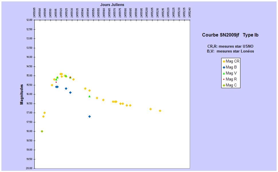

Franck, avec les moyens d'imagerie numérique, on peut faire assez facilement des mesures photométriques. Les résultats sont plus scientifiques qu'une simple impression assez subjective en comparant 2 images.
Concernant les supernovas, il y a un site français qui regroupent des amateurs qui font des mesures photométriques pour suivre l'évolution de SN. Ce site est SNAude.
En particulier, on trouve la courbe de lumière de SN2009jf (c'est son petit nom):
Les données concernant SN2009jf sont ici.
Marc

Dans le cas présent, c'est assez simple à comprendre.
Sur l'axe des abscisses, tu as les dates en Jours Julien. Et sur l'ordonnée, tu as la magnitude apparente de la supernovæ.
La courbe traduit donc l'évolution de l'éclat apparent de la SN au fil du temps. Les courbes sont assez typiques: d'abord une montée rapide en magnitude, puis après avoir atteint le pic de luminosité, une décroissance plus ou moins lente.
La courbe comporte plusieurs types de mesures: CR c'est sans aucun filtre, B,V,R,C c'est avec le filtre correspondant. On voit d'ailleurs que la majorité des mesures sont faites sans filtre, car c'est le plus simple à mettre en œuvre (même si ce n'est pas le résultat le plus pertinent).
Il ne faut pas être effrayé par quelques notions scientifiques.
Marc
