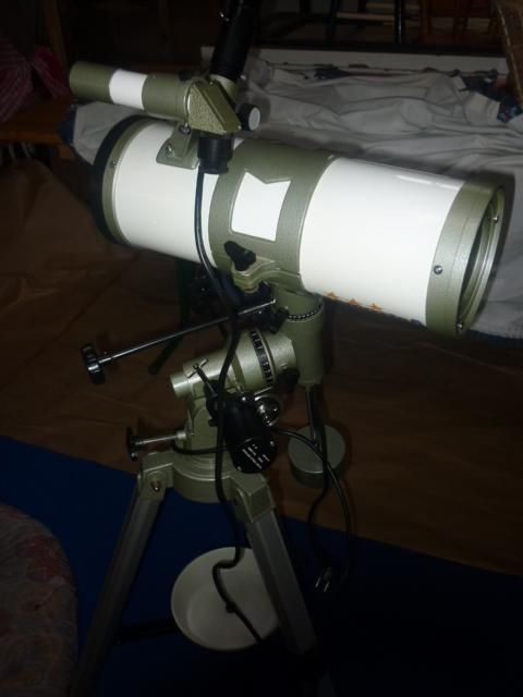

que vaut ce téléscope ?
marie61
Bonjour à vous,
J'ai surfé sur les forum d'astronomie ces derniers jours, n'y connaissant rien à rien.
J'ai trouvé ce téléscope d'occasion, acheté à un voisin.
Pouvez vous l'identifier, à part Astro Master, rien d'indiqué.
Il fait 150 de diamètre pour 400 de long?
Que pourra voir mon fils avec ce type d'appareil ?
Pourvu que je n'ai pas fait un grosse bétise !
Merci pour votre aide !
Marie
Un bon petit newton 130/500 sur une EQ1 (qqch comme ça je pense). Pour commencer, c'est très bien. Quel âge à ton fils? La grosse bêtise, ça dépend dans quel état il est, le prix que tu l'as payé et les accessoires qu'il t'a fourni avec. Tu pourrais nous en dire un peu plus? Y a-t-il des oculaires avec? Ce que tu pourrais faire, c'est trouver un club d'astronomie près de chez toi et y aller avec le télescope pour que des astronomes éclairés puissent juger de l'état mécanique et optique de l'instrument. Si le miroir est sale, ce n'est pas trop grave, ça se lave, mais pas n'importe comment, il faut un certain nombre de précautions, l'aide de quelqu'un d'expérimenté sera précieuse.
S’il est en bon état, ce que j'espère. C'est un très bon instrument pour débuter. Pas trop lourd, assez simple à manier. Il pourra s'attaquer à la lune, aux planètes, et quelques galaxies brillantes aussi. Un atlas du ciel pourrait être pratique.

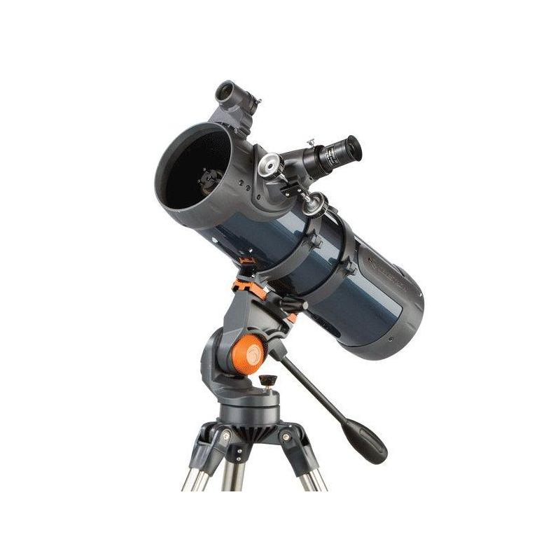

Je suis en train de regarder la gamme Celestron Astromaster. Ça n'a rien à voir avec la marque de supermarché Astromaster. La Maison de l'astronomie vend un 130/650 de cette gamme, mais il existe aussi un 114/1000 qu'elle ne vend pas (ni L'astronome) mais que j'ai trouvé chez Astroshop. Ces télescopes ont une monture qui est en fait une sorte de trépied photo, donc ne sont sans doute pas adaptés à l'observation à fort grossissement (de toute façon la formule optique n'est pas faite pour). Marie61, est-ce que ton télescope ressemble à ça :
La page complète : http://www.astroshop.de/fr/celestron-telescope-n-114-1000-astromaster-az/p,7894

Bonjour !
ce sont les mesures extérieures (150/400), il n'y a rien d'indiqué dessus.
Il ressemble dans la mesure où il est large mais pas long, mais il est de couleur claire, plus ancien que ce modèle neuf sans doute.
Et il a l'air très complexe (pour moi ) au niveau du réglage sur le trépied, il y a plein de bazar !
[img']http://nimax-img.de/Produktbilder/zoom/7894_0.jpg[/img]

Tu dis que la monture est plus complexe, donc sans doute équatoriale. Du coup c'est peut-être un Astromaster (la marque de supermarché), pas un Astromaster (la gamme de Celestron). Il n'y a pas de mode d'emploi ? Il n'y a rien d'écrit sur le tube ?
Pour mettre une photo ici :
1) Tu places la photo quelque part sur Internet (Imageshack, ou ta page personnelle).
2) Tu redimensionnes la photo pour qu'elle soit visible en entier sur l'écran (pour moi : pas plus de 800 de large, pas plus de 100 Ko).
3) Tu notes l'adresse complète de la photo. Genre http://www.adressebidon.fr/toto/tutu.jpg
4) Tu tapes dans le message son adresse entourée des deux balises, comme ça (sans espace) :
[img=http://www.adressebidon.fr/toto/tutu.jpg]
Si tu n'y arrives pas, donne le lien vers la photo, ça suffira. Mais il faut que ce soit une image (format JPG), pas un fichier Word comme dans ton message initial (je l'ai ouvert, il contient une toute petite photo sombre et à l'envers, on n'y voit pas grand chose...)
Il faut l'adresse de la photo, pas l'adresse du site où elle se trouve. Et l'adresse de la photo, c'est : http://storage.canalblog.com/68/45/150178/47346897.jpg . De plus tu as mal tapé la balise de fin : la première est , mais l.
Bon, allons voir ça... Bref, ce n'est pas le Celestron Astromaster, donc sans doute l'autre Astromaster. Mais à part ça, je ne vois pas trop ce qu'on peut dire d'autre. Il n'y a aucune inscription dessus ? Il faudrait avoir une notice pour utiliser la monture. Si tu n'en as pas, une bonne idée pourrait être de télécharger une des notices de ce site (je ne sais pas où, mais je sais qu'il y en a) pour un télescope équatorial (genre 130/900 ou 150/750 équatorial) : la partie concernant la monture sera utile (juste cette partie).
