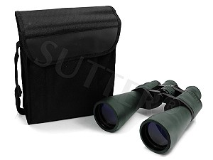

-une paire de jumelle 10X60 : permet de bien identifier ' et de se ballader de façon confortable de plus c'est un instrument rapide. poid 1kg c'est limite...

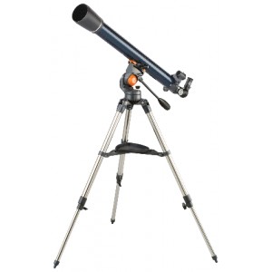

-Lunette Celestron Astromaster 70/900.
voilà bon effectivement je penche plus pour le petit dobson mais je me dis que la paire de jumelle c'est super sympa et s'emmène partout ' mais quand même une petite lunette c'est pratique rapide et reste efficace... arrrrrrhhhh..

je pense qu'en fait les jumelles 10X60 sont trop lourde pour appréhender le ciel pour la première fois.
Les jumelles pour un enfant, je trouve ça bof, on ne peut pas observer en détail la Lune et les planètes. Et s'il habite en ville, vu qu'il n'a vraisemblablement pas le permis de conduire, il ne pourra pas observer les grands champs stellaires - ce pour quoi sont faites les jumelles.
Les deux lunettes sont de bons petits instruments, sauf la monture (celle du Celestron ne me dit rien qui vaille). Du coup je verrais plutôt le mini Dobson, s'il rentre dans le budget (il est stable ?)
Pense à lui rappeler qu'il y a une éclipse partielle de Lune le 31 décembre autour 20h (seul un petit bout de Lune est éclipsée, donc il vaut mieux un vrai télescope que de simples jumelles pour s'en apercevoir).
François82 : est-ce que la monture des lunettes Celestron est fiable ? On dirait une sorte de trépied photo et je me demande s'il y a un mouvement lent. Si ce n'est pas le cas, ce n'est pas adapté à l'observation à fort grossissement.

les jumelles trop lourde, le dobson c'est le plus chère ' donc à négocier avec les autres cadeaux a faire ' la celestron mm louche donc la monture ' ok

70 est un diamètre sympa en jumelle ' après je ne me rend pas compte de la perte de luminosité dans l'echelle focus sur ce genre d'instrument.. jupiter et le ballet d'europe c'est bon, ok , la lune de même.. moyen de voir M42 je pense '

pour tes lunettes la monture sera toujours trés limitée pour tenir le prix ... de plus c'est forcement des achromatiques , il vera le ciel en bleu ...
Tu arrives à voir du chromatisme dans une lunette de 70/900 ? Ça fait quand même un F/D de presque 13 !

Pour le chromatisme, ce n'est pas un problème de grossissement mais de F/D : avec un F/D si grand, le chromatisme est forcément négligeable. Si on en détecte, c'est plutôt l'oculaire qu'il faut accuser.

arff.. difficile ' a chaque foi il y a une concession a faire ! et là la monture/trépied je ne sais pas si ça mérite de passer a côté .. :(
Cette lunette fut mon premier instrument, sous l'étiquette Nature et Découvertes. La lunette me plaisait bien, elle était parfaite pour débuter. Mais je l'ai revendue au bout de trois semaines, parce que ce foutu bordel de trépied de m...e me rendait fou! Et là, c'est le même trépied, avec la même petite fourche et la même vis de réglage de hauteur. Une horreur!

bon j'ai trouvé un test sur la monture qui parraît pas si mal que ça :
monture azimutale AZ-2
La monture : le mouvement horizontal est très agréable, pour plus de précision, on tourne la molette de serrage. En pratique, le suivi dans cet axe ne pose aucun problème. J'ai constaté que lorsque cette molette n'est pas vissé, il y a un petit jeu au niveau de la base de la fourche quand on bouge verticalement le tube. Ceci est vraiment peu gênant. Le mouvement vertical rapide n'est pas des plus fluide et là aussi, il y a un petit jeu au niveau de la fixation du tube sur la fourche. Ces petits inconvénients ne sont vraiment pas très grave. Par contre, beaucoup de satisfaction pour les mouvements fins, très précis, très fluide et très pratique : on tourne une molette dans un sens ou dans l'autre.

bon ton témoignage sur l'expérience désastreuse de la AZ-2 fait bien echo '

J'ai aussi eu une lunette de ce genre : la lunette est bonne, par contre la monture est merdique. Il faut être patient pour s'en servir, par exemple anticiper sur le jeu, y aller molo quand on change d'oculaire... Mais l'optique est bonne, et si on s'y fait, ça permet de s'initier. N'empêche que je déconseille s'il n'y a pas moyen de faire autrement, parce que j'ai vu des personnes (adultes) se décourager avec un tel engin. S'il n'y a pas moyen de faire autrement.
