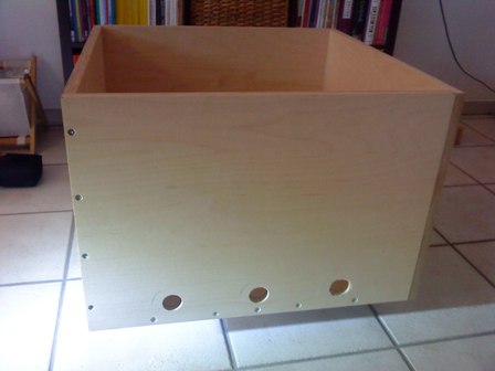

Avec les planches qui me restaient de la fabrication du T300, j'ai construit une valisette pour ranger les accessoires de la lunette 90/1000. Le vernis contient seulement 5g/l de COV (composés organiques volatils). Coût total du verni et des accessoires de quincaillerie: environ 20 euros.

Quelle épaisseur de CTP as-tu utilisé, 5mm?

Salut Cyril, et merci pour ta réponse.
C'est du 10 mm. Les planches sont collées et clouées. Pour les trous des oculaires j'ai utilisé une scie-cloche de diamètre 32.
A mon avis le 10 mm est un excellent compromis. N'étant pas très doué, en utilisant du 5 mm (dont il ne me restait de toute manière pas assez de matière pour réaliser une telle boîte, çà tombe bien) certains clous seraient sortis du bois latéralement;)

Je crois que je vais réaliser une boite comme ça car certains oculaires sont difficiles à caser, comme les Ethos ( très longs )
En dessous des découpes pour les oculaires, tu as mis un peu de mousse ? On pourrait aussi coller de la feutrine sur l'épaisseur des trous .
Au-dessous je n'ai rien mis d'autre que les caches des oculaires. Ils sont nus sur la photo, mais pour le stockage j'ai remis les caches, inférieur et supérieur. C'est au cas où les émanation éventuelles du vernis attaqueraient les traitements des lentilles

Ok, je pensais au poids mais c'est vrai que 10mm c'est pas exagéré pour ce qu'on y met!
