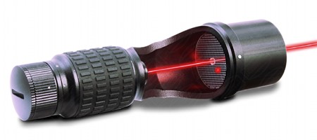

Si vraiment tu préfères les outils à l'optique, prends plutôt un laser LaserColi baader.
Ils garantissent que le faisceau ne se fera pas étaler par le miroir d'un SC.

A ma connaissance, seul le lasercolli baader nouvelle version (corps noir comme sur la photo, surtout pas celui avec corps blanc ou gris clair) fonctionne correctement avec un SC.
Avec d'autres modèles, le point retour devient une grosse tache à cause de la forme du secondaire.
Là, il suffit de mettre le point rouge dans le trou et c'est bon. :)
