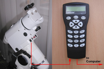

Les méplats sont sous les caches noirs.
Le seul souci est de débrayer les moteurs!
