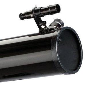

Le Pollux, c'est un télescope de type newton. Le diamètre est un peu plus grand mais il y a une obstruction à cause du miroir secondaire. Ceux que j'ai pu voir n'était pas bons.
