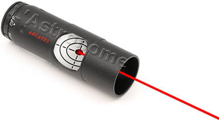

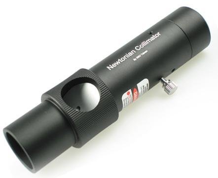

Pour le laser, il est réglé en usine mais un jour ou l'autre tu voudras affiner ce réglage.
Prends en un avec les vis de réglage apparentes (trois petits trous quelque part autour du laser), ça t'évitera d'avoir à arracher l'autocollant (laser Orion).
Sur l'image de ces deux lasers, tu voies de petits trous vers le haut du corps; les vis qui permettront d'affiner le réglage un jour.
Une cible inclinée à 45° est également un plus:
Si tu passes à un tube plus long que ton bras un jour, il t'apportera du confort pour le primaire en plus de sa précision pour le secondaire.
Comme tu vas commander un oculaire, prends le laser au même endroit.
Ils proposent tous un laser qui fera l'affaire.
Vu les frais de port, ce serait dommage d'aller prendre l'oculaire et le laser chez deux revendeurs différents.
