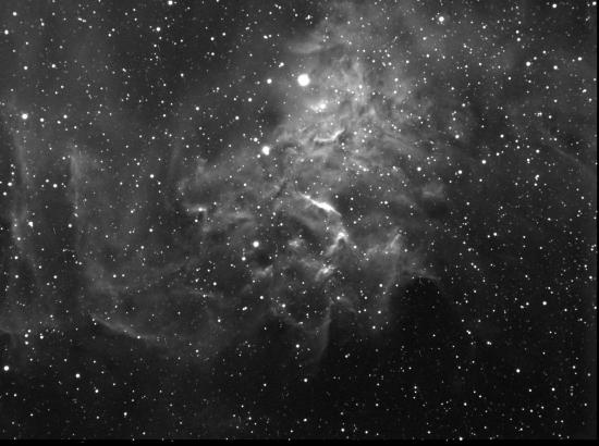

salut
j'ai une ccd à t° régulée : quelqu'un m'a dit (j'sais plus qui ..ici sur webastro ..;) pas besoin de dark, c'est du temps perdu avec ce genre de caméra ... dans Iris, il suffit de faire une addition médiane et non arithmétique ...
je dois dire que ça marche ! en arithmétique ... bouhhh des séries de points en lignes partout ... en médiane : plus rien (ou presque .)
(j'avais passé deux nuits à imager comme un fou - première fois avec un halpha- et n'avais pas eu envie de faire de dark !)
vrai ? pas vrai ?
pour les flats, je ne sais pas (encore)!
bon, va pour un exemple
tient une image parmie tant d'autre sans flat ni dark ni offset :be:
Certe sa arrangerai l'image c'est certain mais regarde pas de ligne blanche pas de tache.Bon ok il y a du bruit mais rien de cata.
