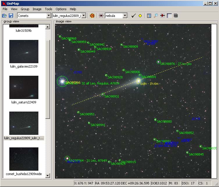

Vous pouvez avoir un aperçu de mon projet sur le lien suivant : http://larryo.org/work/information/unimap/index.html
J'ai commencé ce projet en 2004, car je me rends compte que de plus en plus de personnes désirent utiliser l'astrophotographie, mais la plupart n'iront pas plus loin que d'élaborer de belles photos. J'ai donc pensé qu'il serait bon d'avoir un moyen simple d'utiliser l'outil pour permettre aux astronomes amateurs pour faire plaque de résolution (percevoir et correspondant à votre image par rapport catalogues d'étoiles), de sorte qu'ils puissent explorer et apprendre davantage sur la manière d'obtenir des images merveilleuses. J'ai donc commencé à développer ce projet. Maintenant, après des dizaines de milliers d'heures de développement, vous pouvez simplement charger vos photographies astronomiques et en quelques clics apprendre presque tout ce qu'il faut savoir au sujet de votre image : quelles sont les étoiles, les galaxies, nébuleuses, des sources de radio, des éclats x-ray/gamma, les supernovae, planètes extra-solaires ou des astéroïdes, de comètes et même des satellites artificiels de la Terre de passage. En outre, vous pouvez obtenir des informations plus avancées comme diverses mesures disponibles (y compris spectrales) et des liens vers des articles ou des résumés concernant ces objets de la voûte étoilée.
En plus de cela, j'ai ajouté plusieurs outils pour aider les astronomes amateurs afin qu'ils puissent mieux planifier leurs séances d'observation, avec l'utilisation d'un clic sur la collecte des données concernant l'environnement météorologique / la météorologie, les instruments de gestion / le contrôle et également une interface de collaboration en ligne pour permettant aux astronomes amateurs de pouvoir facilement échanger leurs données ou examiner celles des autres.
Si cela vous intéresse, n'hésitez pas à tester mon projet et à poster vos réactions, ainsi tout le monde en profitera.
