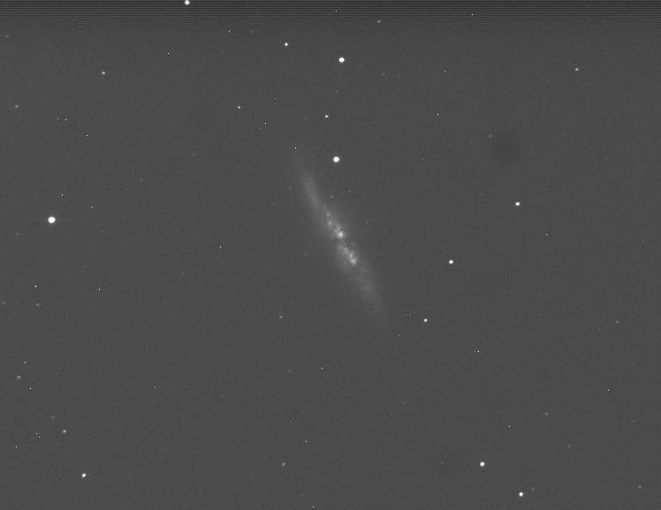

pour ce qui est de l'acquisition, voici ce que cela donne avec des poses de 30s en luminance
les bandes en haut semblent indiquer une non étanchéité aux lumières parasites
après extinction de l'écran c'est mieux
le capteur était à 2.5°: c'est normal tous ces pixels chauds?
à suivre

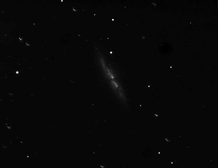

C'est vraiment extra ce petit capteur
le ciel est bien noir, le capteur est à 4.5° et il y a à peine de bruit sur une 8mn!
