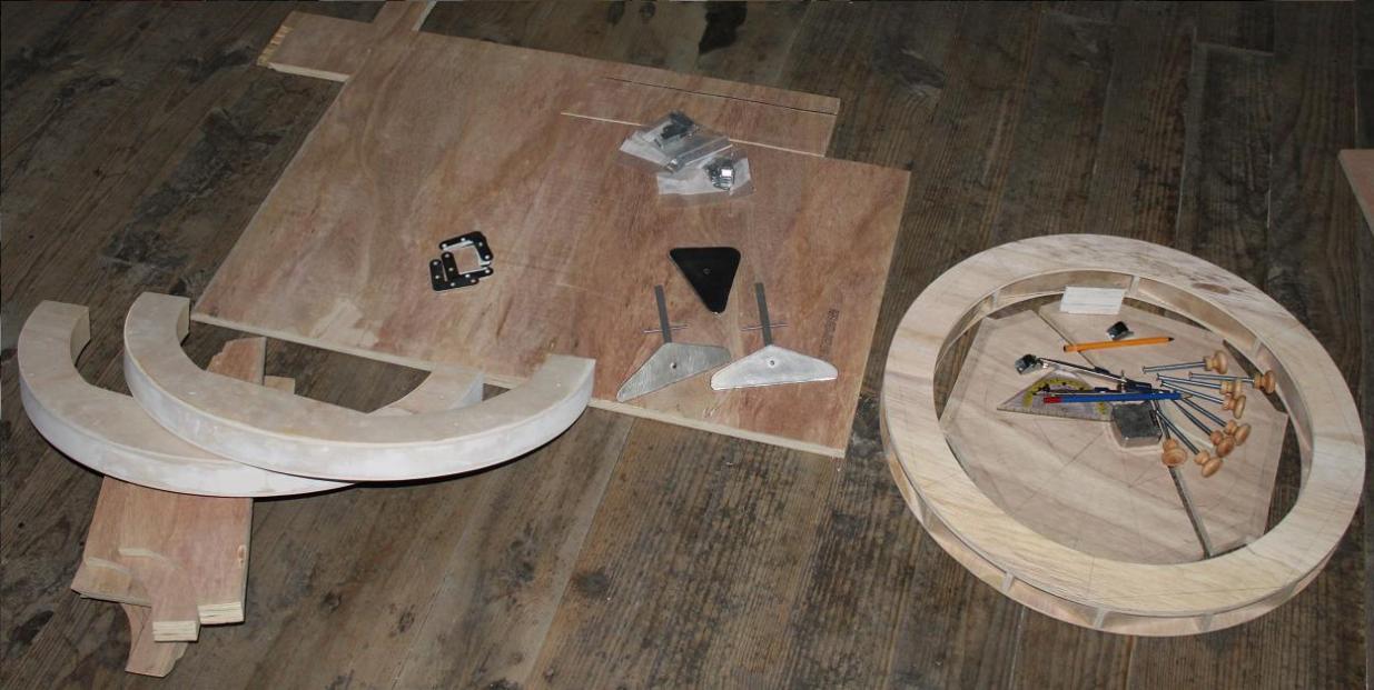

Aujourd'hui je n'ai pas trop avancé car j'ai passé pas mal de temps sur l'inox (c'est pas simple à découper) mais j'ai enfin fini les tourillons. Ils sont beaux !! Manque plus qu'à peindre.
Demain je finis entièrement la boîte du primaire (normalement) et si tout va bien, j'attaque la cage du secondaire. Petite photo du chantier :

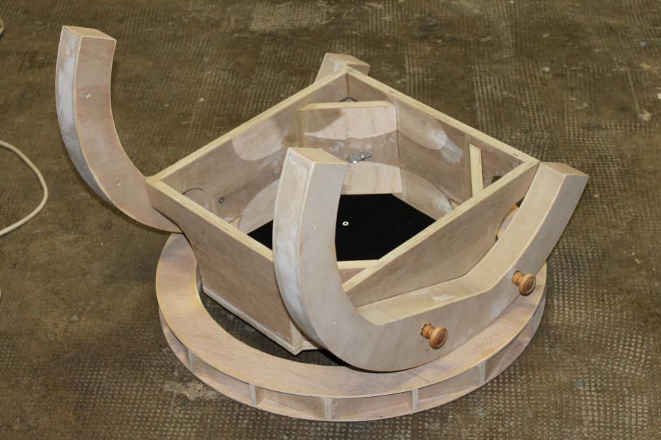

Petit compte rendu. J'y ai passé la journée et j'ai l'impression de n'avoir rien fait !! C'est con. Tout de même ça avance.
J'ai retenu mon idée d'uiliser le couvercle pour consolider la structure. Il a donc un double usage : Couvercle en déplacement et renfort en observation.
Voici quelques photos.
Devant :
Derrière :
Demain secondaire si le coeur m'en dit sinon repos avant la rentrée.

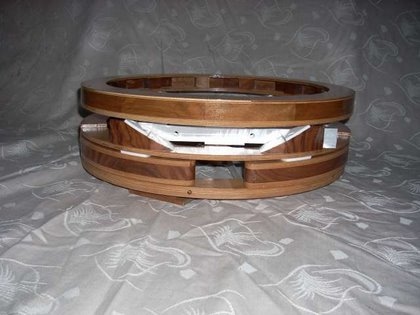

Tout s'imbrique. Dans l'ordre depuis le bas: l'anneau secondaire à l'envers, les tourillons, le rocker, la base. Le miroir et son barillet sont à l'intérieur.
Diamètre ext: 42 cm
