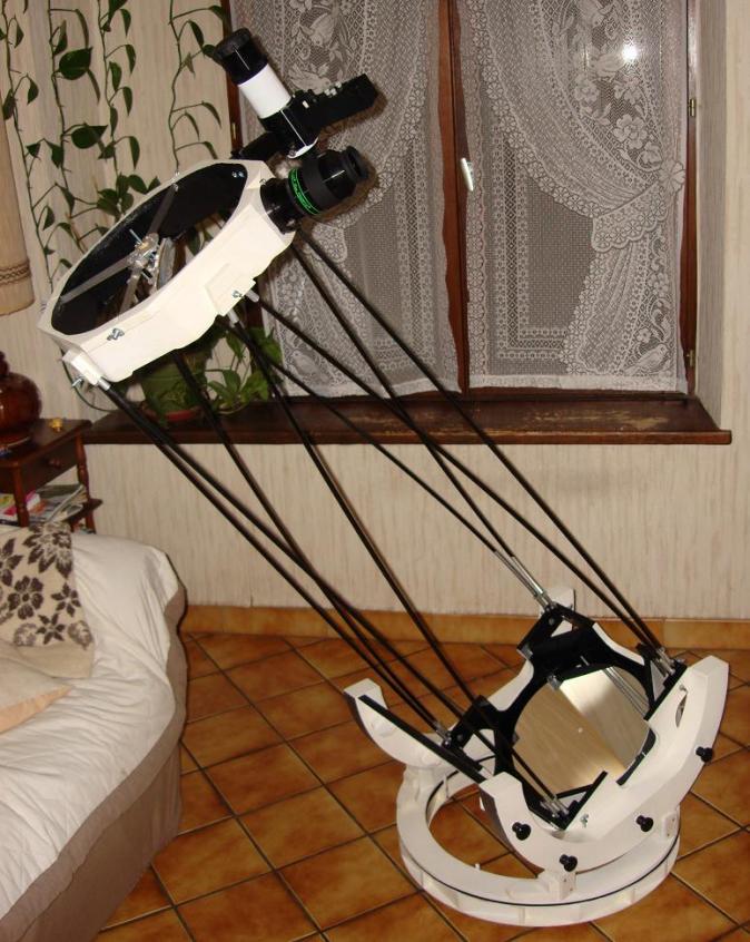

Trois petites photos du chantier :
Et 7 minutes chrono plus tard :
Les barres sont trop longues de 10 cm environ (dommage car avec un oculaire dans le PO, l'équilibrage est parfait).
Tout me convient donc mais il y a un problème avec l'araignée, il va sans doute falloir que je décolle le secondaire pour le recoller (apparemment, je me suis planté d'un bon centimètre quand je l'ai collé du coup d'un coté l'alu dépasse). Pas grave, ce n'est pas le plus long !

  • 3 semaines plus tard...
Voilà, il a été inauguré par son propriétaire !!!
3 heures et demi de ciel pour me faire un avis sur ce qui va et ce qui ne va pas. Voilà ce que j'ai noté :
- Montage/démontage/stockage, c'est parfait !!
- Les mouvements sont doux, il est plus agréable à utiliser que l'ancien.
- Le support du secondaire n'est pas tip-top, il va falloir améliorer ça. La collim est un enfer à faire à cause d'une vis qui n'appuie pas sur une partie plate mais inclinée à 45°, quand je la tourne, le secondaire tourne avec :mad:
- Les 8 barres contraintes s'avèrent être une bonne solution, la collim n'a pas bougé pendant les 3h30. Par contre ça vibre un poil et cela devient génant au dessus de 300-400 fois de grossissement (c'est très vite amorti, une seconde environ, mais pour la mise au point c'est chiant).
- Je ne sais pas pourquoi mais sur ce télescope, le laser et l'oeilleton de collimation ne donnent pas la même collim. Peut être est-ce dû au fait que le PO est moins costaud. Mais il y a quand même une sacrée différence, le laser tape à 2 cm de l'oeillet. J'ai même démonté le primaire pour le remettre sur l'ancien tube et voir ce qu'il en était et effectivement, sur celui-ci, lorsque l'oeillet est centré dans l'oeilleton, le laser tape lui aussi pile dans l'oeillet. Pourquoi pas sur le nouveau, une énigme !?! Si vous avez des idées, je suis preneur.
- Sans oculaire, il remonte tout seul, je m'étais dit "pas grave puisque de toute façon, en général quand on regarde dedans, il y a un oculaire...". Mais c'est en oubliant que tout le temps on change d'oculaire pour voir ce que cela donne avec un autre et là, si l'on pointe un peu trop bas, en sortant l'oculaire, on perd l'objet. Bref, il va falloir rajouter un peu de poids (peu être un viseur optique).
- Je l'ai fait basculer une fois en le tournant un peu trop énergiquement, mais l'anneau étant large (et assez près du sol), il est venu s'appuyer contre le sol et il n'y a pas eu de dégat. Mais ceci devrait être amélioré avec l'ébony star pour l'anneau que je viens de recevoir dans la semaine.
- Il y a un petit jeu entre le flexrocker et les patins en téflon censés le maintenir en place. Mais ceci va être très facile à corriger.
Voilà, c'est tout ce que j'ai pu noter pendant ces trois courtes heures. J'ai trois jours pour améliorer tout ça ! Ensuite, je lui fait une petite chaussette histoire qu'il n'attrape pas froid pendant les longues nuits d'hiver et une petite table équato (dans l'immédiat, je vais peut être recycler l'ancienne).
C'est une bonne nouvelle, c'était le principal objectif de la modif!
Si j'ai bien compris le pb, ça pourrait peut-être s'améliorer en faisant une gorge dans la plaque sur laquelle le vis vient appuyer (comme sur le mien, voire photo)
Comme Pat, orthogonalité du PO?
As-tu essayé de tourner le laser dans le PO voir si le point rouge reste au même endroit?
Tu peux regarder dans l'axe optique à travers l'oeilleton et qu'il ne soit pourtant pas dans l'axe optique, lui.

Alors, je viens de trouver, après une heure passée sur la collim pourquoi cela ne donnait pas la même chose. Le miroir était trop avancé et trop haut. Après avoir arrangée la situation les deux donnent le même résultat.
Par contre, et c'est plus inquiétant... Quand je tourne le laser dans le PO, la mire ne bouge pas (le laser est donc bien collimaté) par contre, quand je tourne le PO (puisque c'est comme ça qu'il faut faire la collim avec les kinéoptic) la mire change de place. Elle décrit un petit cercle d'un cm de diamètre à coté de l'oeillet. Le PO tourne t'il bien rond ?!! Est-ce que cela fait pareil chez toi Cyril ?
Ca irait dans le sens d'un problème de perpendicularité du PO avec le 2ndaire...
A moins que le tube du PO soit voilé mais ça m'étonnerais, il est neuf.
Tu peux éventuellement le faire rouler sur une surface bien plane pour vérifier ça...
Encore une possibilité: tu ne serres pas la vis téflon quand tu fais tourner le laser dans le PO, forcement!
Si tu la serres sur le laser quand tu fais tourner le PO, ça peut changer son axe .
Dans ce cas, si tu régles la perpendicularité du PO par rapport au 2ndaire avec l'outil (laser, ou oculaire si collim sur étoile) pris en serrage par la vis téflon, en condition d'observation donc, le tube PO se comportera comme s'il était voilé...
Ya-t-il un peu de jeu entre le laser et le PO?
Enfin, bien serrer la vis métallique qui pousse la bille plastique sur le tube du PO afin de réduire tout jeu
Sur le mien, ça bouge un peu (mais rien d'inquiétant pour du f/d 6) justement parce qu'il y a du jeu entre le laser et la PO et que, lorsque je serre le laser dans le PO, il se met forcement un peu "en travers"... pareil pour les oculaires...
Je collim donc pour que le centre du cercle effectué par le point rouge sur le primaire (quand je tourne le PO) soit le centre de l'oeillet.
Le point rouge du laser tourne sur le blanc de l'oeillet du primaire, donc environ sur 1 cm...

Voilà, verdict : c'est le serrage du laser dans le support qui l'incline légèrement.
Quand je suis en buté haute, on peut continuer à tourner le PO et le phénomêne était le même sans que la mise au point change (puisque je suis en buté). J'ai donc desséré le laser pour vérifier si cela faisait pareil et la miracle, non...
Maintenant, à savoir si c'est pareil avec un oculaire, je n'en sais rien !

J'en ai une seconde que j'ai essayé dans l'après midi, avec celle-ci, le laser reste presque centré. Du coup je vais garder celle là sur le télescope...
Une petite photo :
J'ai collé le quickfinder sur le chercheur optique, c'est pas super classe mais efficace !
Avec tout ce bordel dessus, ça vibre un peu plus (en même temps le pano fait 750 grammes et ce n'est pas celui que je vais utiliser le plus mais je voulais voir s'il ne piquait pas du nez, et bien non !!! :))
