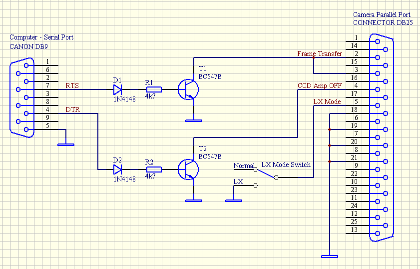

Sur le coté du boitier, j'ai monté une petite diode rouge.
Elle me permet de savoir si les impulsions LP arrivent bien à la carte.
Elle reste allumée tant que la webcam expose et s'éteint le temps du transfert.

Peux-tu me dire où est connectée la led ? Je suppose que tu as ajouté également un résistance ?
Peux tu me précisé ton montage, ça me semble intéressant.
Merci
Fred
J'ai pris le signal LP juste en sortie du transistor.
Cette petite LED en plus est bien pratique pour savoir si tout se passe bien en effet :;)
Pour la résistance, je sais plus, faudrait que je ré-ouvre la boite.
Si c'est pas trop urgent ;)

Je déterre un peu le post ...:-)
Merci
Fred
Didou, redéterrage de post (tu deviens un zombie !!!).
Sur le schéma suivant, où faudrait il insérer la LED et sa résistance ?
Fred
Moi je prendrais entre D1 et R1.
Avec une résistance assez porte pour ne pas que la led éclabousse ;)
Post 32 j'avais noté que je prenais en sortie du transistor donc fait pareil Fred
reste à voir lequel sur ton schéma (j'avais pas coupé l'Amp off)
Je dirais en sortie de T1 mais sur ton schém le switch LX est pour la LP donc comment est piloté ce switch ??
Modifié par Didou
Le switch est piloté avec l'index de la main droite (ou gauche) ;)
C'est juste un interrupteur.
