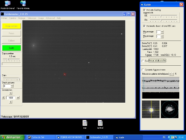

La seconde version me semble meilleure également, avec un coeur qui tire sur le rouge violet.
Le guidage DEC sur 1 axe semble marcher, du moins, je vois que ça dévie en positif uniquement sans trop empiéter sous la droite.
C'est la RA qui reste un peu erratique. Pourquoi ne pas guider en mode agressivité dynamique ?
Si tu coches la case correspondante, places les 2 curseurs AD et DEC à fond à 100% vers la droite. De cette façon Guidemaster va moduler les impulsions de corrections en fonction de l'amplitude de la dérive de l'étoile guide.
C'est une suggestion pour la prochaine fois, à tester.
