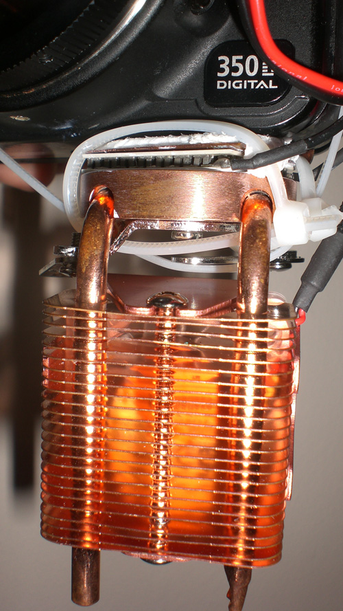

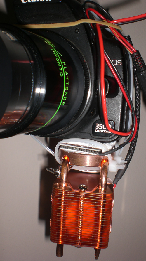

J'ai placé une plaque de cuivre derrière le capteur CMOS, cette plaque a été découpée pour resortir en un point de la coque de l'EOS350D.
Ensuite la plaque est mise en contact avec une cellule Peltier (en blanc sur les images), un côté va refroidir le cuivre et par conductivité refroidira la partie en contact avec le capteur. L'autre côté est en contact avec le ventilo en cuivre pour dissiper la chaleur.
Evidement, les pertes de chaleur (donc de froid) sont énomes, la plaque n'est pas isolée sur tout le parcours.
J'ai un capteur de température placé sur le capteur. En action, je note une élévation de température de seulement deux degrès.
Ce qui limite le bruit... Sur base de mes premiers résultats, on voit très clairement une amélioration... mais la question est : aurions nous le même résultat avec 4 heures de poses (au lieu de mes 2 heures habituelles) sans Peltier ?
Je remarque que d'autres Astram, sans ce sytème et avec un matériel semblable, ont de meilleurs résultats sur le bruit. Chaque site est particulier et on peut difficilement comparer.
Je suis donc satisfait de ce que m'apporte ce système mais des tests sont à faire pour vraiment juger de son efficacité.
