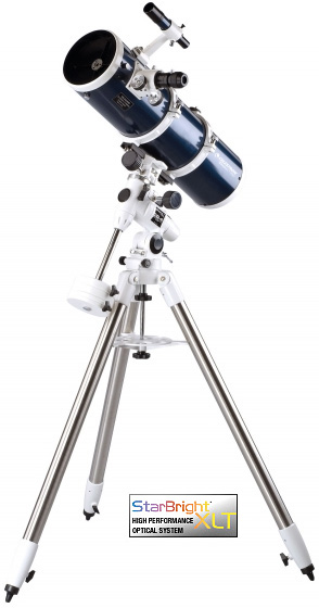

Le celestron OMNI revient plutôt cher une fois équipé (un seul oculaire de 25).
