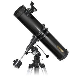

voila mon télescope c'est le meme et il est monté comme ca chez moi comment faire pour avoir les flexibles plus proche de moi.
en fait je voudrais que les flexibles soit du coté de l'occulaire et pas de l'autre coté.
voila j'ai essayer de m'expliquer sur la photo je voudrais changer de places les flexibles les faire basculer de l'autre coté pour qu'ils soit a porté de mains quand je suis face a l'occulaire.

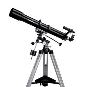

j'ai l'impression que le systeme de cable monter d'origine et fait et idéal pour les télescope avec l'occulaire a l'arriere (photo dessous).aidez moi

D'autre part, au vu de tes photos, si tu démontes le tube en dévissant ses colliers de fixation et que tu le remontes "la tête en bas", tu auras la molette
du même côté que le porte-oculaire, mais avec des flexibles coupés, ça ne t'apportera rien de plus.

oui le flexible dec tourne avec le tube mais ce trouve a l'arriere du tube et j'aurais préférer qu'il ce trouve a l'avant sous l'occulaire.mais le pire c'est l'autre AD qui lui ce trouve de l'autre coté de la monture vraiment loin des mains,mais je pense que l'on doit pouvoir si habituer car hier soir avec la lune je m'en suis sorti convenablement.
Bonjour Goaman,
voici la solution à ton problème:
pour la DEC:
1) sortir le tube de ses colliers, le poser sur ton lit.
2) débloquer le frein DEC, faire faire 180° à cet axe (le flexible est maintenant vers le haut)
3) remettre le tube dans ses colliers, et voilà cet axe est comme tu le désires!
Pour l'AD: n'utilise pas le flexible! Tourne directement la roue dentée chromée qui sert pour le moteur en option, elle est du bon côté!!!
Pour la mise en station, MacFly a bien répondu...
fiontus merci beaucoup je n'y avais pas pensé je vein de faire ce que tu ma dit et c'est super j'ai tourné l'axe de 180° et le flexible dec et bien a l'avant maintenant.honte a moi d'y avoir pas pensé.merci
