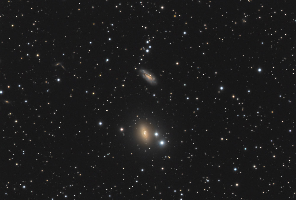

Quelques images faites en Décembre depuis la région Lilloise avec les conditions habituelles du C8 à F7.
Tout d'abord ce couple de galaxies N1161 - 1160 situées dans Persée. Ces 2 objets sont cités et décrits pour les observateurs sur le site d'Alain Gérard.
Les redshifts sont différents, donc les objets ne sont pas à la même distance, vus simplement en perspective. La lenticulaire au centre est un peu plus proche de nous, 100 millions d'AL, la spirale N1160 est à 130 millions.
C8 à F7 + Sigma 1603
Autoguidage au MAK90 sur G11 pilotée Boxdoerfer MTS3SDI + Guidemaster
80mn de pose environ
prétraitements Iris

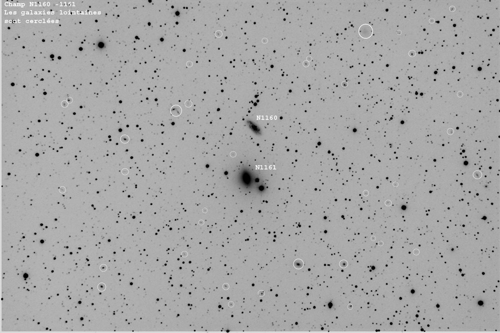

Le grand nombre de lointaines galaxies en fond de ciel (cerclées sur l'image ci dessous) contrastent avec les étoiles de notre Voie Lactée également trés nombreuses dans cette constellation.

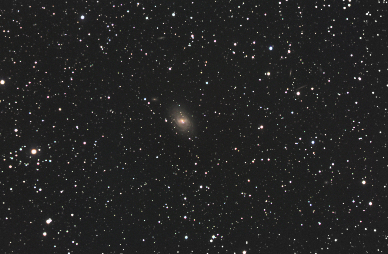

Une autre galaxie située dans Persée, pas trés loin du couple 1160-1161 ci dessus.
Ngc 1169 est une SB, située devant le super amas Persée-Poisson. Remarquer le groupe des 3 fuseaux trés fins, le 3eme est plus difficile à distinguer, juste à coté de 3 étoiles.
Luminance de 80 mn et RGB de 25 mn par couche en bin2.

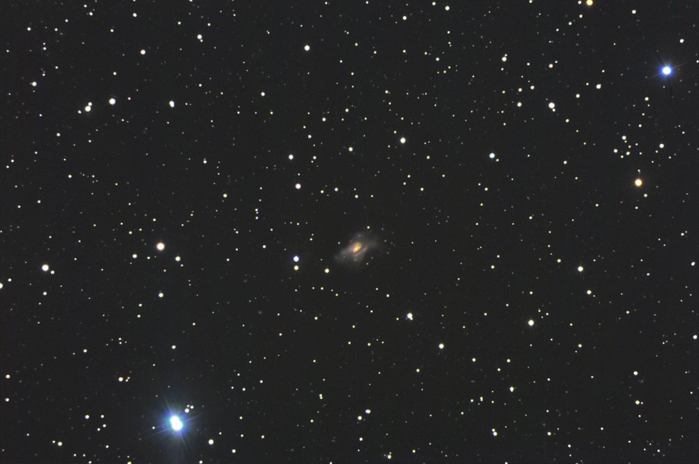

Une autre galaxie, cette fois dans Androméde, toujours située sur le super amas Persée-Poisson.
On ne la voit pas souvent sur les forums. Ngc 828 est une spirale mal définie avec une bande d'absoption trés marquée.
Au bas de l'image le couple d'étoiles 59 And illuminent la zone, un véritable phare de magnitude 6.0 et 6.8. Ces étoiles sont écartées de 17" environ. Elles ont été traitées à coup de DDP pour les séparer un peu.
Ce sont des étoiles de classe A et B, qui rayonnent majoritairement dans le bleu.
C'est également le cas de l'étoile bleue en haut à droite, de classe A. Elle contraste avec sa voisine un peu en dessous, bcp plus âgée, de classe K.
Même conditions de prises de vues que l'image précédente.

Quand tu dis "des galaxies lointaines"peut on estimer leur distance?
Oui, si on connait leur redshift. Pour cette zone on a trés peu d'infos. A vue de nez les plus petites sont probablement situées au dela d'1 milliard d'AL.
