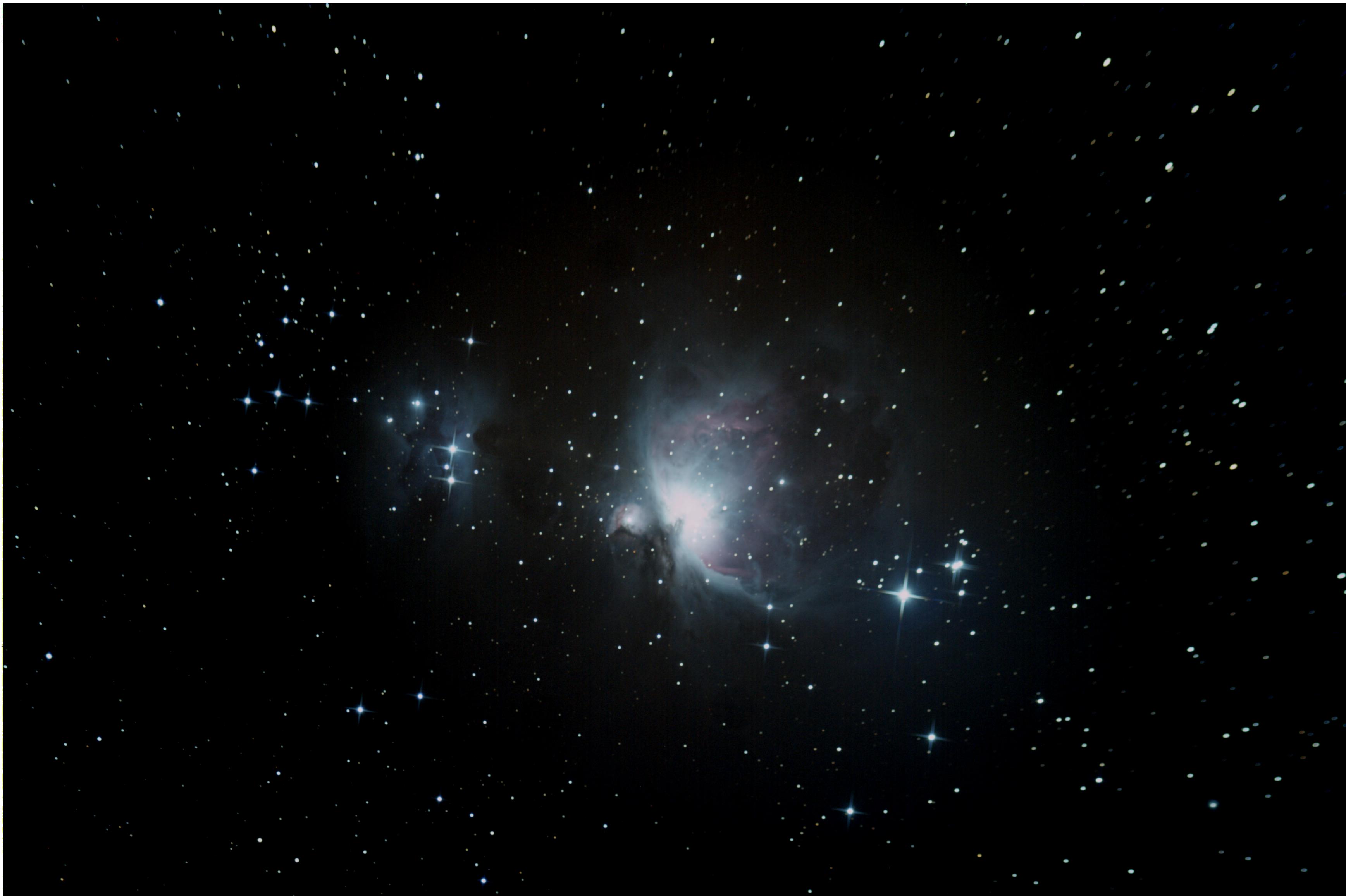

2eme essai autoguidage m42
dep
Prise le 25/12/2009 st agnes 06500 de 20h00 a 22h45
Tube 70/400 doublet apo de chez TS avec flattener de chez eux aussi(applaniseur de champ) avec canon eos 350d
autoguidé 70/400 avec pl1 m n/b ph guiding
les deux en parallele sur heq5 pro goto
14 brutes dont 10 de 300s à 800iso les autres je me rappelle plus la durée c'etait sur la trajectoire d'avion j'ai du arreter avant
6 dark
8 offset
6 flat(faites avec le matin avec une boite a flat)
pretrait. regsitration addition iris et traitement aussi
cette fois ci j'avais fait une bonne mise en station(enfin je pense ph guiding travaillait pas beaucoup lol)

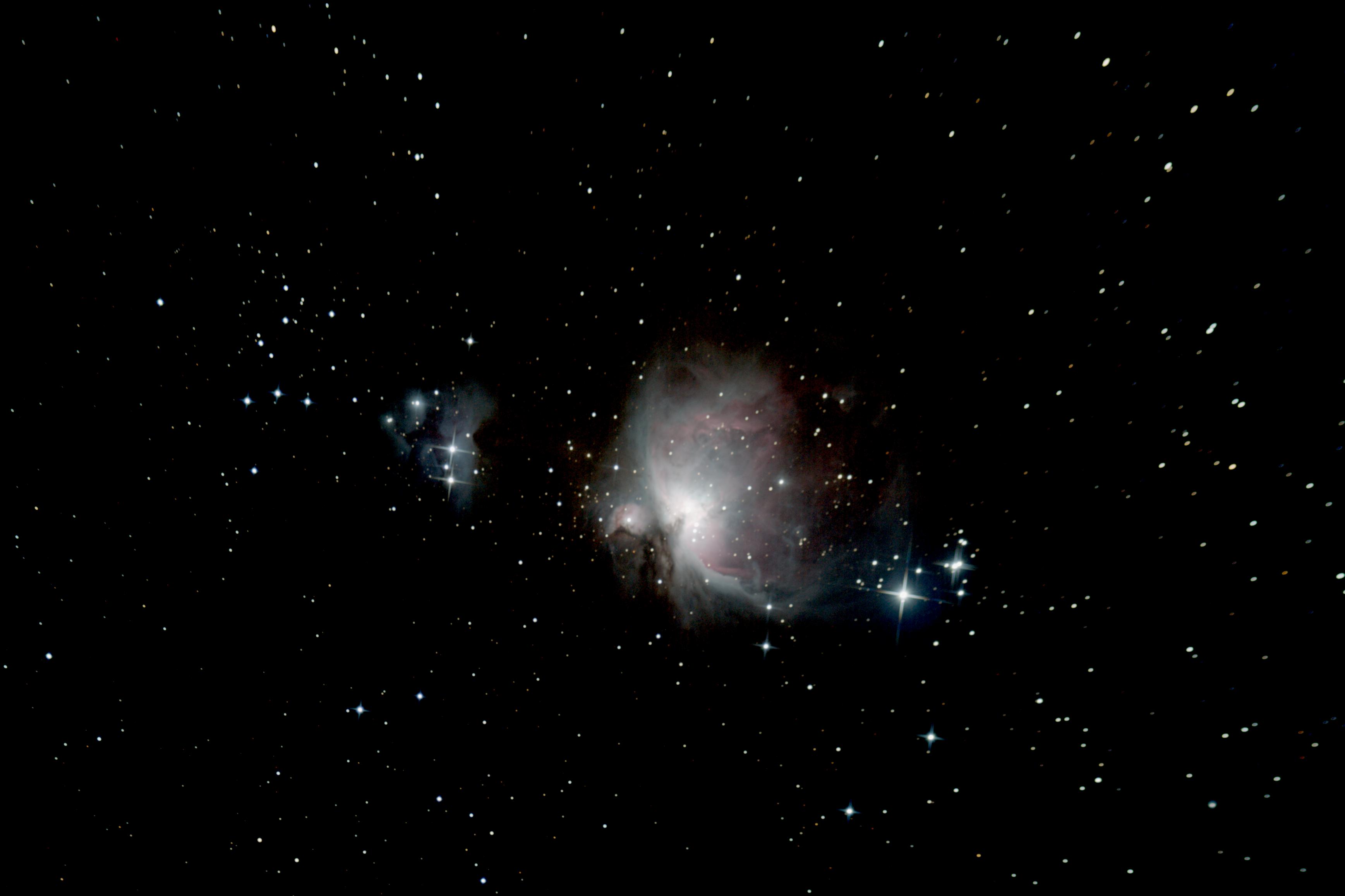

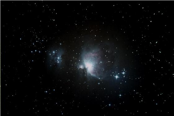

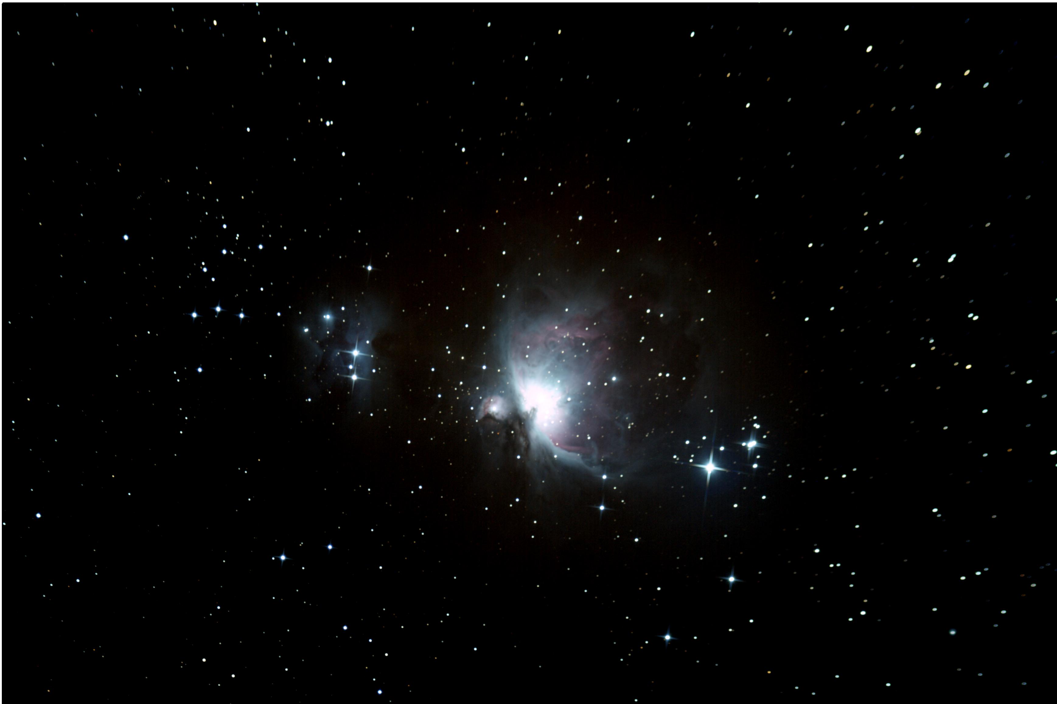

d'autre traitrements
Par contre j'ai un filet d'etoile sur les bords je pense que c'est un probleme du a la lulu mais normalement l'applaniseur aurait du corriger ?
D'apres vous c'est du a quoi ?
- l'applanisseur qui marche pas ?
-mauvaise mise en station (la je ne comprendrais pas car de la premiere à la derniere brute meme filet sur des temps de poses different pas de decalage de champs comme le premier essai avec m45 precedent post)
-ou autre chose
je desespere un peu :confused:
un aplanisseur de champ en general aplani, jusque la on est d'accord. maintenant si la derive est tj dans le mm sans on incrimine l'autoguidage, si ca part en etoile on incrimine l'applanisseur. dans ton cas je dirait l'applanisseur qui ne se trouve pas a la bonne distance du capteur
j'ai eu la reponse de teleskop service, il m'ont donné la meme reponse que toi il me demande de mesurer la distance du capteur de l'eos 350d a l'applanisseur c'est pas trop facile lol
En regardant bien ton image il ne s'agit pas de rotation de champ, donc la mise en station est ok.
Bizarre que ce soit les étoiles en haut les plus touchées. est que ton PO n'as pas de jeu. Est que le capteur est bien dans le plan de l'image?
j'ai verifié le po n'a pas de jeu, le vendeur de teleskop service me dit que la distance est trop courte du capteur à l'applanisseur! ça me parait bizarre
A vue de nez j'aurais dit trop loin mais apparament il dit etre sur de son coup
je vais lui faire confiance il a l'air d'etre de bon conseil
si c'etait la map les etoiles aurais toutes la meme forme alors que quand tu regardes les etoiles de la peripherie elles sont ovaloides et rondes vers le centre
La map est dans les choux ça c'est sur , par contre elle semble meilleur a gauche de l'image par rapport au reste , mauvaise position du correcteur ???
