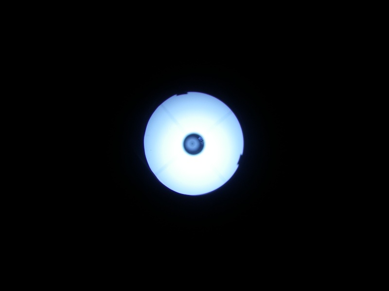

J'ai ajusté la collimation au mieux que je pouvais (voir photo ci-dessous) mais je pense que c'est OK (tout est bien aligné):), et maintenant il ne reste plus qu'à attendre que le ciel se dégage les prochaines nuits.
Bons ciels!
Mais ta collimation n'est pas bonne: tu ne vois pas tout le miroir primaire (il manque une patte de fixation).
Dans quelles conditions as tu pris la photo, a travers quoi, comment était réglé le PO?
J'ai pris la photo avec mon numérique à travers le cache avec un trou que tu met sur le porte occulaire (c'est OU qui me la donné pour la collimation avec une notice pour la faire ou la vérifier)

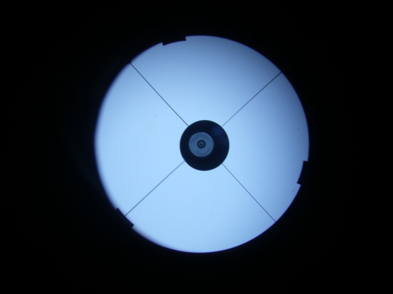

j'ai refais une photo (mais avec zoom), mais on voit les 3 pattes du miroir primaire
Je l'ai fait sans laser, juste avec l'accessoire que OU m'a donné lors de l'achat de mon scope. :)
Je pensais que ce serait plus compliqué que cela.
