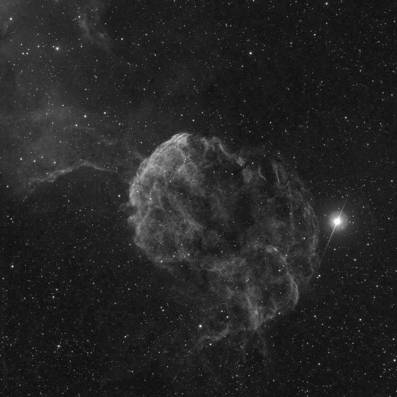

Salut à tous,
Depuis début octobre, j'attends une nuit potable. Voilà, que le jour de Noël, la nuit semble correcte
avec un ciel clair mais avec une demi-lune assez haute (donc pas de couleur encore cette fois-ci...)
je me suis attaqué à ic443 en halpha.
Voila le résultat :
2h00 (8x15min) de pose et capteur de l'Atik4000 à -20° :
(setup : TV101/EM200/Atik4000M/autoguidage : ZS 66SD/webcam SPC 900NC/Guidemaster)
zoom :
Lien vers full :
http://astrosurf.com/fredoastro/photos/ccd-atik4000M/CCD-IC443e.htm'>http://astrosurf.com/fredoastro/photos/ccd-atik4000M/CCD-IC443e.htm
Traitement : Iris (prétraitement) ave log + PS (niveaux/courbes/masque flou/fltre passe haut)
Vos avis et remarques seront les bienvenus !
Bons Cieux à tous.
fredo41.
Qui navigue en TV NP101/EM 200/EOS 350D/Atik4000M
Hello,
Belle prise, elle a un effet de relief assez impressionnant. Ca marche bien le couple NP101/Atik 4000 ;o).
Bravo pour ce cliché !
salut
je l'ai déjà placée, mais je l'aime bien : je suis médusé ! lol
très belle photo (je l'ai mise sur ma liste d'attente !)
egres :b:
Invité Scopy
Magnifique de légèreté et de relief :) !!

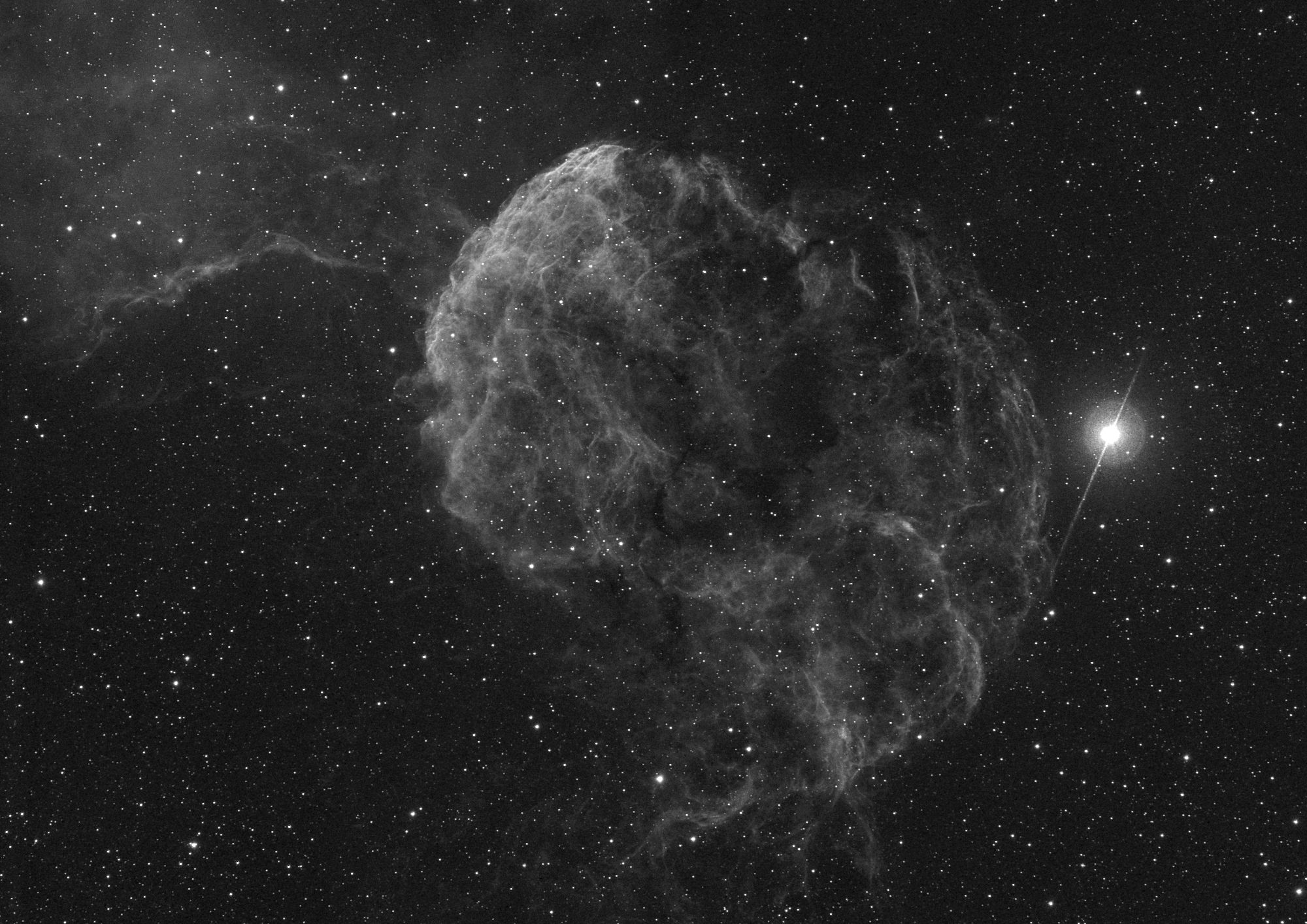

Merci à tous pour vos encouragements et vos remarques.
Voici une version réduite du zoom, plus adaptée au forum :
Par contre, lors de l'acquisition, sur l'étoile principale, j'ai un problème de reflet important que je n'arrive pas à supprimer.
Quelqu'un a-t-il eu le même problème ?
fredo41.
Magnifique, superbe, extraordinaire !! Quel SNR avec seulement 8 poses ! Et quelle finesse !!
Et après on se demande quelle est la valeur ajoutée des apo premium, et bien voilà la réponse :D
Un tout petit bémol aux précédents commentaires ;)
Ton image mérite un fond de ciel moins bruité. Peut être reprendre un peu le traitement à la base en limitant le bruit en fond de ciel (réglage des seuils) ? Attention, sans faire de lissage destructeur.
Autre suggestion : faire d'avantage de poses unitaires, mais un peu moins longues (pour avoir un temps de pose total équivalent). A mon avis 8 poses c'est sans doute un peu juste pour limiter le bruit de fond au traitement, surtout à -20°, ou permettre un peu de liberté au niveau du traitement.
Ne pas hésiter à travailler à plus basse t°. Dans ton cas -20° avec des poses de 15 mn c'est peut être un peu "chaud" :p. Essaies de baisser à -30° si l'Atik le permet. Avec les t° extérieures actuelles c'est jouable je pense. Tu y gagneras en détection tout en limitant le bruit.
D'une maniére générale, plus ton capteur est froid et plus tu pourras prolonger les poses unitaires sans dégrader l'image.
