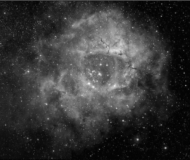

salut
je suis encore dans ma phase d'essais.
filtre Halpha
lulu 80mm astro-tech f/7
7 poses de 5min avec l'Atik314L+ à -20°
pas de dark : j'utilise la fonction "addition médiane" sous Iris ...
question : suis-je à la bonne distance ? du capteur au réducteur de focale 6,3, il y a 7,5cm !
egres :b:
Salut:).Elle me semble bien,cette Rosette,bien fine:cool:.
Jean Louis
merci Jean-Louis
:b:
Joli !
c'est une lunette de 80, f/7, donc une focale de 560, et tu utilise un réducteur de focale ??? Ce qui m'étonne aussi, c'est le cadrage aussi serré, c'est dommage.
Quoi qu'il en soit, je la trouve superbe.

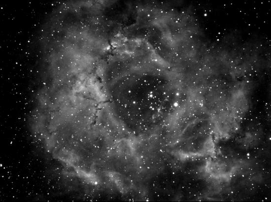

salut
j'ai le meme cadrage avec la 80ED et sans reducteur mais il est vrai que j'utilise un APN.
tient voila ma photo
belle image en tout cas; ptet un chouilla un peu sombre mais c'est une question de gout.
amicalement
loulou
salut
amicalement
loulou

ben oui, j'essaie de la cadrer un peu plus large ... elle occupe beaucoup de place, la bougresse !
LOL
ma question, donc, je me demande si mon réducteur de focale rempli sa fonction ... si la distance capteur/réducteur est bonne !
egres :b:
je le trouve belle mais tu manques de signal :
fait des poses plus longues ou fait plus de poses
tu devrais avoir plus de détail comme celà :)
courage !
edit : perso je n'ai pas de réducteur sur ma megrez et ca ne me gène pas ...
