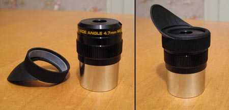

Une image du 4.7 avec et sans sa bonnette bricolée.
Elle me sert aussi sur d'autres oculaires, genre Ortho University.
Stéphane
Bonsoir Stéphane, et ... Bonne année :)
J'ai craqué pour le MEADE UWA 4.7mm sans bonnette... :b:
Je te remercie pour les photos, mais peux tu m'en dire un peu plus sur les " bonnettes " que tu as bricolé pour tes oculaire ?
