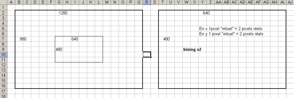

Non, sauf si la caméra orion que je ne connais fait du binning
X.Y=xx.yy (binning x2)
sinon 1 pixel reste un pixel
J'ai essayé de montrer cela sur une feuille excel
Elle fait du binning, je suis toujours en 2x2! (es ce le bon choix en lunaire?) je vais me replonger dans mes bouquins et revoir quelques notions! merci en tout les cas.
