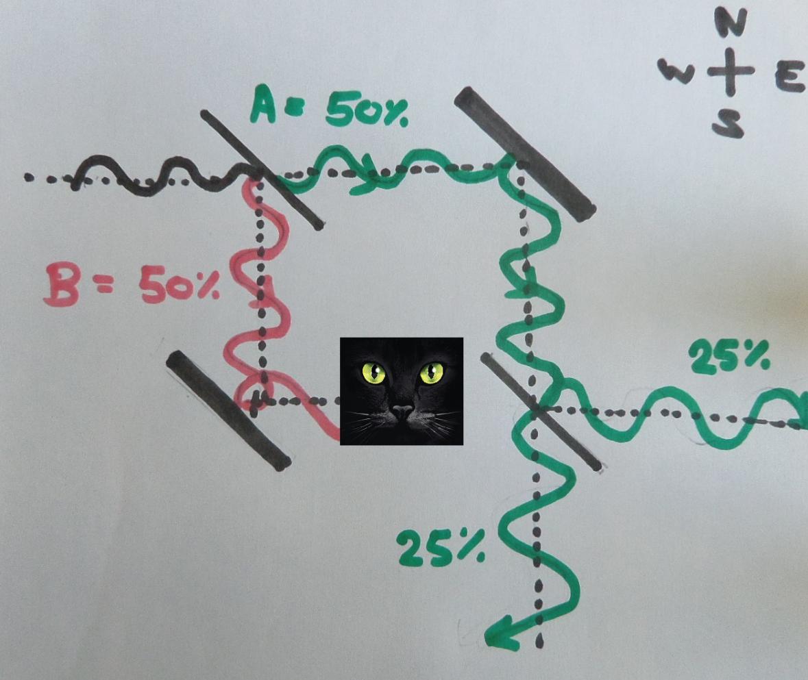

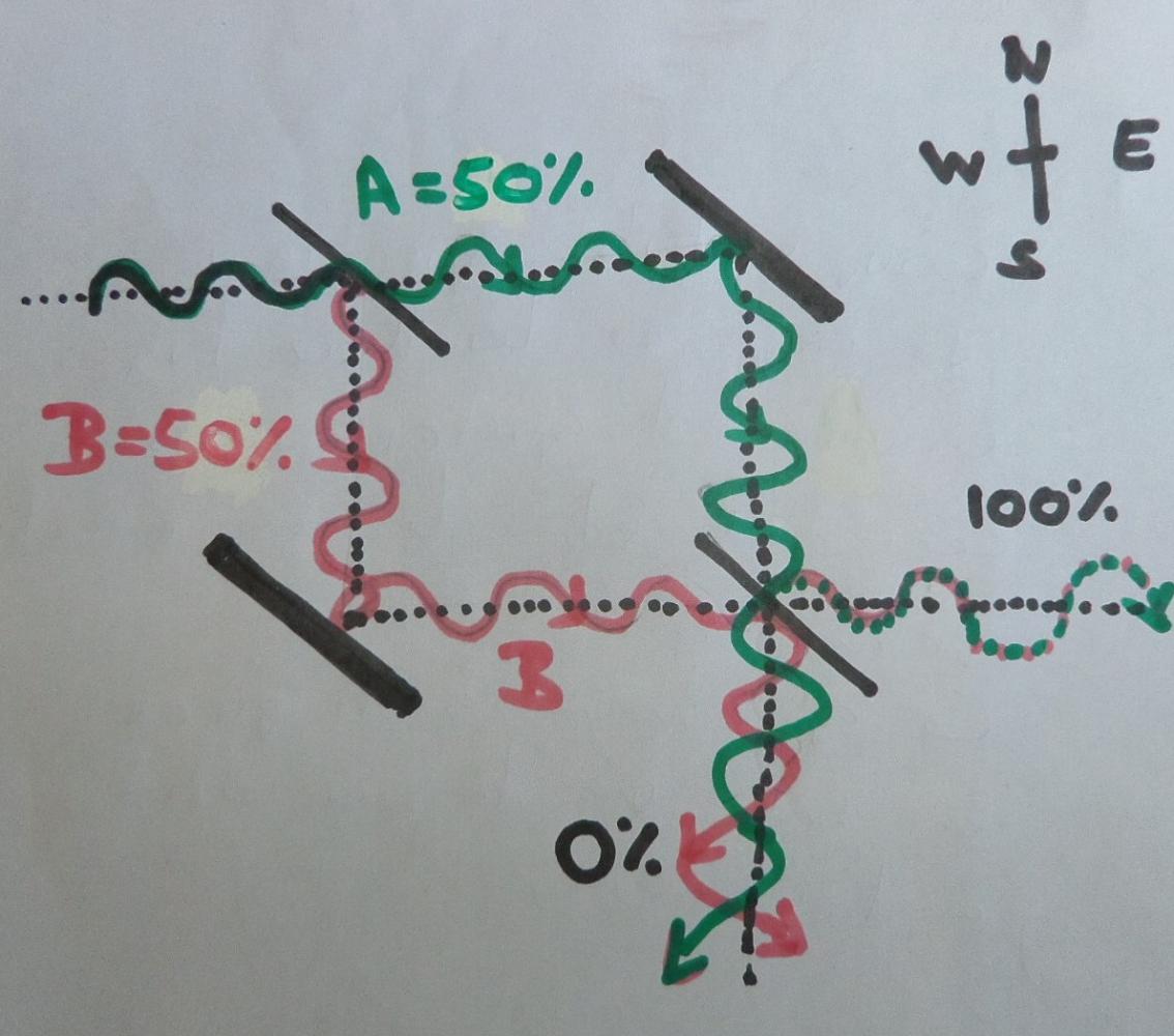

J'ai eu du mal à saisir la diagramme en entrée du fil.
et aussi des doutes parce qu'on parlait d'atomes, ce qui pourrait nécessiter un autre type de montage.
Après avoir navigué le Web sans trouver ailleurs le dessin qui convenait, j'ai tenté de faire les deux croquis suivants à main levée.
J'aimerais les soumettre à la critique.
L'option "miniatures attachées" permet d'ouvrir avec un simple clic puis obtenir un effet "blinker" en cliquant "suivant".
Je comprends que chaque reflet dans un miroir provoque une inversion de phase.
Une seule exception: Pas de changement de phase lorsque le parcours B se réfléchit vers le sud sur l'intérieur du miroir Sud-Est (reflet à l'intérieur = pas de changement de phase).
Pour les traversées droits, un passage par transparence ne provoque pas de changement de phase.
Il y a donc un changement de phase sur le parcours B en partant du premier miroir semi-réfléchissante.
Les changements de phase dus aux miroirs Nord-Est et Sud-Ouest vont se compenser donc on n'a pas à en tenir compte.
A l'arrivé au miroir Sud-Est, nous avons une interférence constructive vers l'Est parce que la phase de l'onde réfléchie et celle qui passe par transparence, sont les mêmes.
En direction du Sud, les ondes sont de phase opposée, interférence destructive, donc rien n'en sort.

Dans ce deuxième croquis, on peut s'autoriser à continuer à dessiner des ondes car un autre montage serait possible avec un parcours en "C" recombinant de la lumière prélevée en amont du premier miroir.
ps Je pense que le vocable "interférence" est impropre, et quelque chose comme "aiguillage quantique" serait plus près de la réalité. Mais autant utiliser un vocabulaire standard quitte à le contester dans un futur fil.

expliquer non changement phase en B, miroir Sud-Est

Je propose une diagramme pour bien consolider la base avant d'aller plus loin. Et demande gentiment aux une et aux autres d'y jeter un coup d’œil

Ce qui ne répond toujours pas a ma question à savoir si les croquis ci avant sont justes ou pas...
