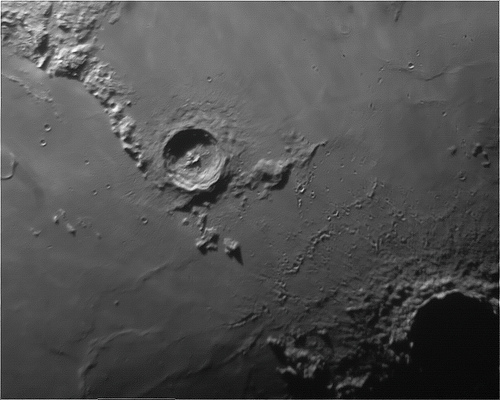

d'abord les Apennins et Erasthostenes en binning 1
http://farm5.static.flickr.com/4015/4225206052_ee70970db3_o.jpg la full

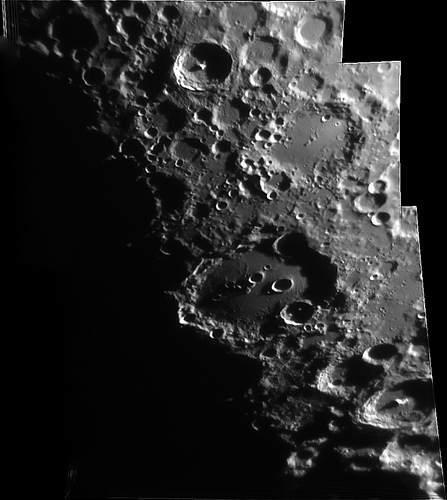

et une mosaique de 3 photos en binning 2:
et la full:http://farm3.static.flickr.com/2570/4224436879_3e699a65a4_o.jpg
traité le soir même avec registax 5
ma question y a t'il un moyen efficace pour ameliorer la netteté?

merci, mais en regardant les full je ne sais pas comment améliorer la finesse, peut etre que mon instrument n'est pas adéquate car sur le forum j ai vu des piqués de lune impressionnant. Pour compenser cette turbulence faut-il augmenté le nombre de video, leur durée ou augmenté la cadence d'image par seconde? d'ailleurs sur la pl1 je ne peux choisir entre 15 i/s ou 24 i/s!
très sympas ces images lunaires ! Pour la lune tu peux monter à des AVIS de 2 minutes à 15 ips, ça te fera plus d'images à compositer.
