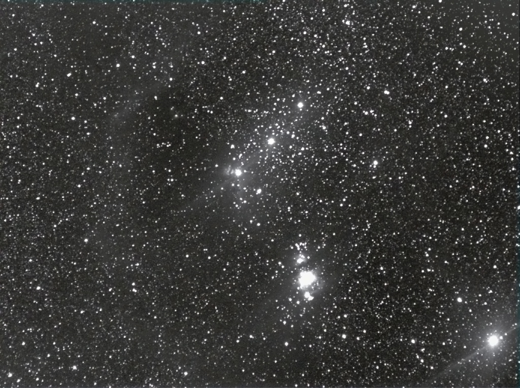

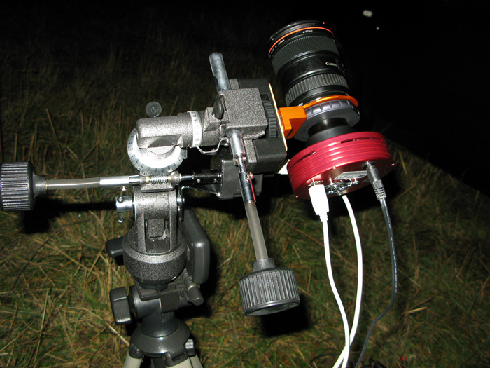

Salut ,
pas tout a fait d'accord pour la qualité de l'Eq1.
J'ai acheté recemment cette monture en version motorisée , et j'ai fait quelques essais dernierement avec mon ATIK et un objectif ,
J'ai pu realiser des poses de 3 mn sans aucun filé sur les etoiles ,avec une mise en sation aproximative au laser en parallele de l'axe de la monture.
Je l'ai simplement fixer sur mon trepied photo a l'aide d'une vis (pas tres stable en attendant de lui trouver un trepied)
François
