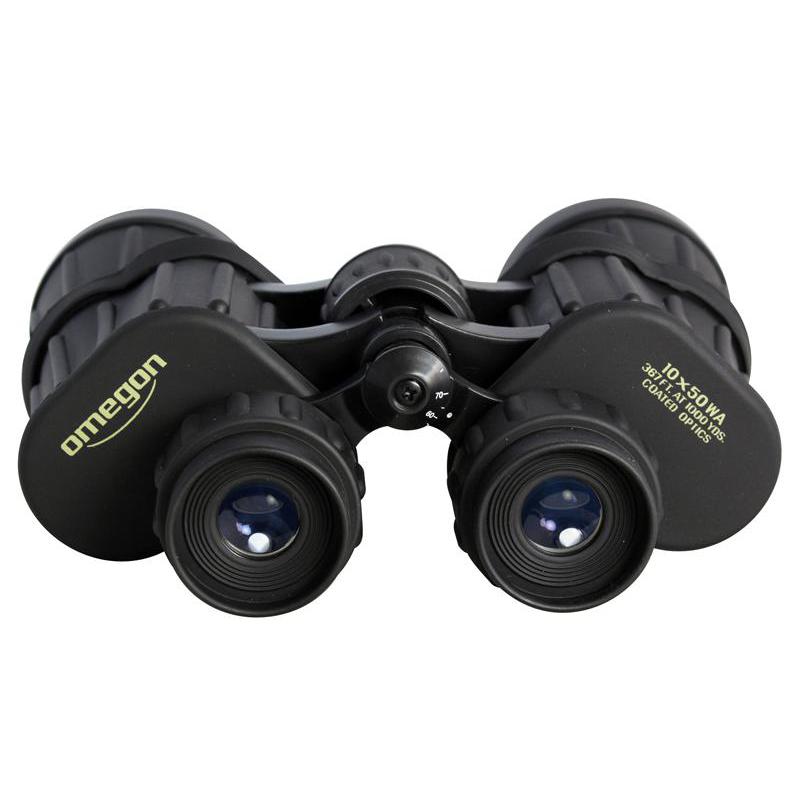

salut j'ai recu mes jumelles omegon 10x50 ce matin et je voudrais savoir quel trépier acheter pour pouvoir les fixer dessus pour plus de stabilité et si possible a auteur humaine et si possible ausi pas trop cher.je sais ca fait beaucoup:be:
merci les amis:)
Salut, avant d'acheter un trépied, assure toi que les jumelles disposent d'un pas de vis permettant la fixation d'un adaptateur pour trépied.
Regarde sur l'axe central (celui de la molette de mise au point) à l'avant tu dois avoir un cache protégeant un pas de vis femelle.
Si tel est le cas alors tu pourras les fixer sur un trépied via ce genre d'adaptateur:
http://www.astroshop.de/fr/adaptateurs/omegon-adaptateur-jumelles-trepied/p,2511
Reste à choisir un trépied...Perso j'utilise un trépied photo Vanguard MG3 j'en suis très content, c'est léger et stable. Pas la peine à mon avis d'acheter un trépied de la mort si ça sera la seule utilisation...
