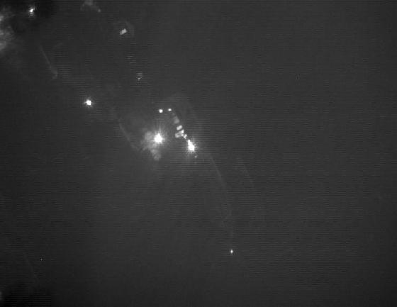

Bonsoir Flying,
Pour faire des essais il vaut mieux prendre quelque chose de loin si possible !
Là je dois être à une dizaine de kilomètres (la photo est prise à travers ma fenêtre)
Pour être près de la MAP sur l'infini
0.5 seconde ATIK 16 + reducteur 0.5 Antarès + ED 80
la nuit

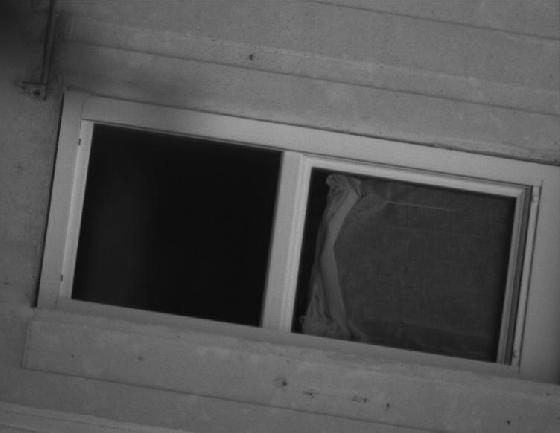

Là c'est beaucoup plus près, environs 200 mètres !
Même setup mais 0.001 seconde en pleine journée
Voila !
