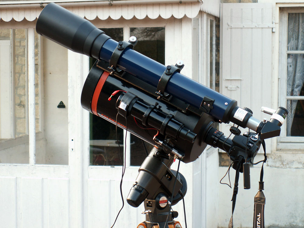

8,5kg me semble être le maxi sur une GP.
Voila ma GP avec Picastro, lunette AT 80 carbone et lunette guide WO ZS66/388
pas de problème pour autoguider.
