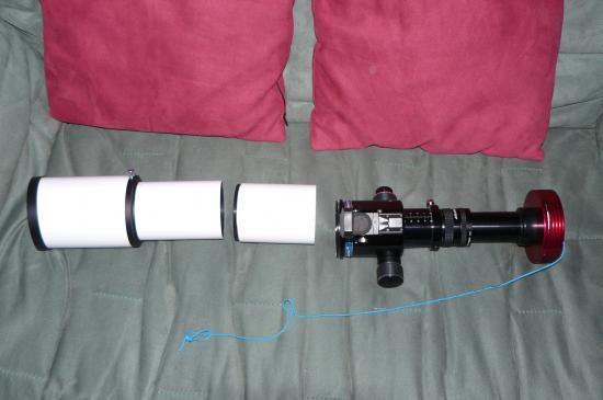

je voudrais vous faire part de l'expérience que j'ai faite avec ce matos !
Les vendeurs savent à peine que la distance entre la dernière lentille du réducteur et le capteur doit être de 106mm pour un 6,3 ( et de toute façon, au coulant 50,8, pas de bague allonge ...si : chez M42 !)
ce que l'on sait moins, c'est la longueur qu'il faut atteindre entre la dernière lentille de la lulu et le réducteur !
l'astro-tech alu (... pas la carbonne) est en 2 morceaux : on peut la raccourcir de 11cm ... et c'est bien pratique avec les réducteurs de focale (le 6,3, comme le 3,3) car la distance optimale pour une MAP correcte est de env.34cm pour la 6,3 ( 31,5cm pour la 3,3) entre la dernière lentille de la lulu et le réducteur !
et bien sûr 106mm entre la dernière lentille du réducteur et le capteur (58mm pour le 3,3)
ps : la lulu en trois parties : le triplet , l'allonge de 11cm, le PO sorti à 4cm, le réduc. 6,3 les bagues allonges en M42 76mm, l'Atik314L+
Là, on obtient bien la réduction de 6,3 ( 3,3)
egres:b:
ps2 : la ficelle bleue ? un morceau de suspente de parapente* pour éviter les chutes intempestives !
*je fais aussi du parapente !

salut
pourquoi ? le calcul ? je ne suis pas spécialiste, mais on trouve ces renseignements là, en particulier :
http://www.galileo.cc/GALILEO-france/descriptif_accessoires.php?ref=CL-94175
mais le plus souvent : aucun renseignement !
j'ai expérimenté !
j'en ai tiré tout un tableau
en fait, la distance entre le capteur ccd et le réducteur, semble déterminer le facteur de réduction !
pour le R/6,3 : 3 cm --> facteur de red. : 0,9
4,5 cm --> " " : 0,8
7,5 cm --> " " : 0,7
10,6cm --> " " : 0,63
red 3,3 : 3cm --> fact. de réd. : 0,64
4,5 cm --> " " : 0,5
6 cm --> " " : 0,33
CERTAINES LONGUEURS DONNENT DE LA COMA !
la distance entre les lentilles de la lulu et le réduc. --> MAP ! si tu es trop court : tu ajoutes des bagues allonges
si tu es trop long : tu l'as dans le baba !
sauf si comme moi, par hasard t'as une lulu qui se met en morceaux ! LOL !
j'enlève le petit de 11cm et je peux faire ma MAP !
Mais ça, dans les magasins, ils ne le savent pas vraiment : ils veulent vendre !

salut
très bien
mais comme je l'ai posté : elle a un inconvénient : elle n'est pas séparable en 2 comme la lulu en alu comme tu l'as lu ! lol !
et si tu veux ajouter un réducteur de focale, tu ne pourras pas faire de mise au point !
j'en suis là !
bye
egres:b:

salut Daniel
en fin de compte ... je préfère la lulu alu lol
on peut faire la MAP avec les 2 réducteurs ( 6,3 et 3,3)
amitiés
serge :b:

salut
un red 0,8 ne donne pas le même champ qu'un 6,3 et encore moins qu'un 3,3 ... me trompé-je ?
amitiés
egres :b:
salut
mauvaises nouvelles :
avec les réducteurs 6,3 - 3,3 et la lulu raccourcie, j'arrive bien aux réductions prévues, très bonne MAP ... sauf que les images sont "comateuses" à souhait !
si quelqu'un à une solution à moins de ... enfin, pas trop cher ! lol ! je suis preneur
merci
egres:b:

ben ouais BGI
t'as raison mais j'm'fais l'avocat du diable : l'astronome dit dans sa pub pour le réd Antarés 6.3 qu'il peut convenir pour des lulus ( pas avec un FD trop petit non plus) le papier ne refuse pas l'encre...........
Egres c'est évident que le champ n'est pas le même mais à quel prix .............
Danield possible mais moi j'ai la métal et ça passe sans problème , je met même une bague allonge pour éviter que le crayford ne sorte de trop ce qui donne bague allonge---->red WO II ------->Canon ou ST7 avec roue à filtre .

salut Daniel
le problème ne se pose pas quand on ne met pas de réducteur ... donc, pas besoin de correcteur (sauf si on a un très gros capteur ?)
est-ce que ce correcteur me donnera une image sans coma ( avec le réducteur 6,3 et le lulu version courte ?)
après essais (cf ma dernière photo de la méduse) le RC 3,3 + lunette "entière" (version longue) donne une belle image avec un f/4,5 (env.) résultant !
le 6,3 devrait donner f/4,41 .. donc, je suis content comme ça ! pour descendre plus bas, il me faudra une autre lulu et un capteur plus grand (genre Atik 4000 .. mais ce n'est plus dans mon budget de retraité ... j'attends le loto lol )
merci
serge :b:

Serge
ce correcteur est fait pour les gros capteurs type 24x36
Je ne pense pas qu'il t'apportera grand chose devant ou derrière ton réducteur! les abbé rations que tu as venant de ton réducteur et le correcteur ne corrigeant que la lunette !
Néanmoins ton image est très correcte avec ton réd3.3, je ne crois que tu puisses faire beaucoup mieux .
