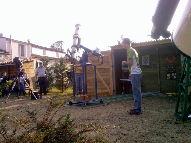

j'ai commencé la construction de mon obsevatoire en septembre a partir d'un abris de jardin de3x3 complement modifié.
je ne peux y travailler que le week end de plus il faut decompter six week end fete de fin d'année et les intemperies.
je n'en vois pas le bout certes les projet est tres odacieux pour une personne seul qui n'a bras qui fonctionne mais c'est un pari personnel.
le projet :
un observatoire avec un toit roulant electrique avec commande de la monture a partir de mon domicile.
les travaux :
dalle de beton fibré avec gaines electrique encastrée.
lames de planché montée sur solive 80x150
montage de la structures des murs doublage de 60 mm passage des cables RO2V pour pc et inter et internet avec un lambris lasuré pour le recouvrement.
le toit a etait completement reconstruit comme une charpente de maison avec un doublage mince de 12 epaisseurs,avec de la volige par dessus et de fausses tuiles.
la structure pour le toit roulant est realisé avec 4 galets de 100 mm encastré dans des rectangles metaliques de 100X60 tres haute resistance pas plus lourd que des logerons en bois mais bien plus resistant.
le monture G11 GEMINI modifié OU est monté sur un tube en acier de 16 mm d'epaisseur et de un metre de haut le tout est souder sur une platine de 50 cm² boulonné dans le sol avec des tiges filetes de 12mm avec scelement chimique.je peux vous assurer qu'il n y a pas la moindre vibration.
il me reste les cablage des prises le dome tracker la motorisation du toit.
je dois faire des portes dignes de se nom un peu de lasure mais je n en vois pas le bout.
avez vous eu se genre de sentiment.
merci

bonjour,
tous d'abord je souhaite vous presente mes voeux pour cette nouvelle année 2010 qui j"espere sera sous des cieux cléments.
J'ai commencé la construction de mon obsevatoire en septembre a partir d'un abris de jardin de3x3 complement modifié.
Je ne peux y travailler que le week end de plus il faut decompter six week end fete de fin d'année et les intemperies.
Je n'en vois pas le bout certes les projet est tres odacieux pour une personne seul qui n'a bras qui fonctionne mais c'est un pari personnel.
Le projet :
Un observatoire avec un toit roulant electrique avec commande de la monture a partir de mon domicile.
Les travaux :
Dalle de beton fibré avec gaines electrique encastrée.
Lames de planché montée sur solive 80x150
montage de la structures des murs doublage de 60 mm passage des cables ro2v pour pc et inter et internet avec un lambris lasuré pour le recouvrement.
Le toit a etait completement reconstruit comme une charpente de maison avec un doublage mince de 12 epaisseurs,avec de la volige par dessus et de fausses tuiles.
La structure pour le toit roulant est realisé avec 4 galets de 100 mm encastré dans des rectangles metaliques de 100x60 tres haute resistance pas plus lourd que des logerons en bois mais bien plus resistant.
Le monture g11 gemini modifié ou est monté sur un tube en acier de 16 mm d'epaisseur et de un metre de haut le tout est souder sur une platine de 50 cm² boulonné dans le sol avec des tiges filetes de 12mm avec scelement chimique.je peux vous assurer qu'il n y a pas la moindre vibration.
Il me reste les cablage des prises le dome tracker la motorisation du toit.
Je dois faire des portes dignes de se nom un peu de lasure mais je n en vois pas le bout.
Avez vous eu se genre de sentiment.
Merci
[attach]10203[/attach]
suite en images
