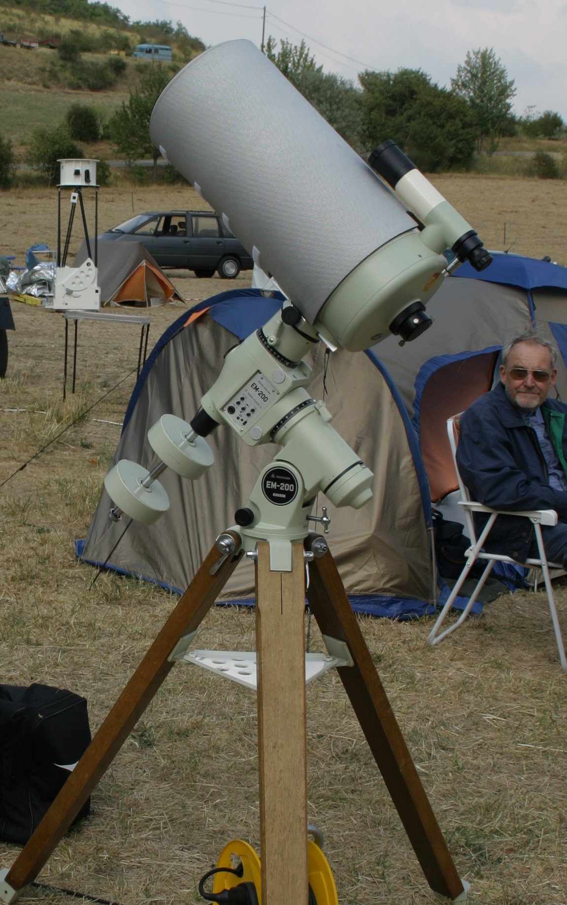

  Colmic a dit :
Allez, question mystère, chut ceux qui savent, qui est derrière mon Mewlon 210 ? (c'est pas ma monture ça)
Euh à quoi sert exactement le tapi de sol autour du tube du M210 ?
Pour isoler je suppose (mise en température plus rapide...?), est-ce vraiment efficace/nécessaire ?
Pour la question, je ne sais pas qui est derrière ton tube. :);)
T'ain Colmic !!!!!!!! Kess t'a fait avec ma monture :b::b: RÂÂÂÂÂHHHHHHH
ça va pô la tête !!!:b::D t'es pas bien ?!
J'comprends pourquoi elle ronronne maintenant :D:be:
Ben t'as vu elle a pas changé....
Sinon j'peux jouer à "Qui c'est y derrière le melon ?" NAN ??? :cry: ouinnnnnnnnn.........pô juste........
Tiens et ça tu te souviens ??
Taka alller voir ailleurs si j'y suis:p.....tiens au fait j'en ai un aussi de melon maintenant.....hé hé hé....
DarkVadehors...euhhh non fait trop froid....

  NUNKY a dit :
Ahhh, le fameux Tapis de sol !
Alors, les possesseurs de Mewlon sont confrontés à un phénomène intéressant, en haute résolution planétaire j'entends : le rayonnement de tube. Des échanges thermiques ont lieu avec l'alu, et en gros le tube turbule à l'intérieur, même une fois que l'air intérieur est en température. Enfin c'est comme ça que j'ai compris le phénomène, je crois que c'est Gégé Thérin qui me l'avait expliqué à l'époque.
Donc l'idée c'est de protéger extérieurement mais aussi intérieurement le tube d'alu de l'air ambiant, une fois que le tout est en température bien sûr. Extérieurement, le tapis de sol grand froid aide aussi pour la buée sur le secondaire (cas relativement rare), intérieurement l'idée consiste à tapisser le tube de feutrine noire. Ce qu'a eu ce tube d'ailleurs...
Modifié par Colmic

  Colmic a dit :
Merci Colmic pour l'explication ! ;)
Vraiment efficace cette technique pour de la HR !?
Tu dis une fois que tout est en température...tu mets donc le tapis aprés que le tube soit en température, mais la feutrine, je suppose qu'elle est fixée à demeure !? (d'ailleurs comment est-elle fixée, collée ?)
Pour du visuel uniquement est-ce significatif, où ça ne l'est que pour l'imagerie ? (je ne fais que du visuel avec mon petit 180)
  NUNKY a dit :
Visuel et imagerie, la turbulence due au rayonnement du tube d'alu est très bien visible dès 300x.
Ce qui compte surtout, c'est de protéger l'intérieur bien sûr, que ça rayonne dehors on s'en fout un peu !! Mais l'idée de base, c'est d'empêcher l'alu, une fois qu'il est à la même température que l'air, de bouger thermiquement.
La feutrine est autocollante, c'est très chiant à poser car faut éviter de faire des plis, faut faire ça à deux sinon échec garanti... On trouve cette feutrine chez Lerin Merloy ! Rayon rideaux ou tapisserie.
Un cas plus rare, qui était d'ailleurs la plaie principale sur le TSC225, c'est la mise en contact entre le tube pare-lumière central (en alu aussi) et le miroir primaire en lui-même. Selon le mode de stockage du tube, il arrivait que le le miroir touche l'alu du tube pare-lumière, avec une grosse contrainte thermique, et une belle veine d'air bien visible. Ceci n'arrive plus sur les tubes d'aujourd'hui je pense, ils ont isolé le primaire par rapport au baffle.
