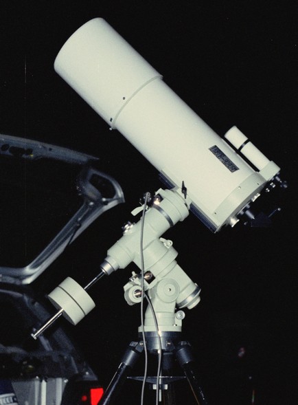

  Patrick Sogorb a dit :
Voila juste une petite image d'une configuration que j'ai gardée quelques années.
TSC-225 + NJP, que du bonheur...

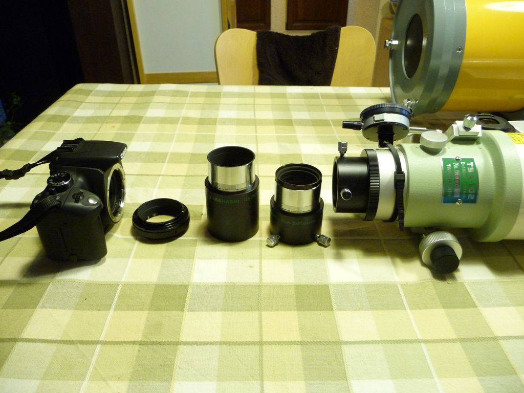

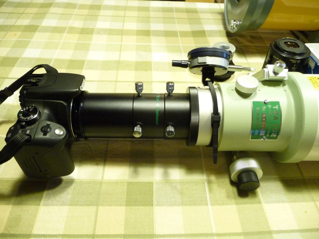

La saga des bagues chez Takahashi : montage d'un 350d sur une TSA-102N, c'est pourtant pas grand chose ...
Les pièces à monter : 350d, bague T grand champ EOS, le CA-35 (permettant d'obtenir le metal back distance de 117,5mm) et le correcteur f/8.
Je vous épargne l'émission de commentaires sur le montage du comparateur:be:
L'ensemble monté : porte-à-faux important
Pierre, je te donnerai une combine d'électricien pour pouvoir ouvrir et refermer les colliers colson à volonter. ;)
Excuse-moi, j'ai pas pu m'empécher, (déformation professionnelle) :jesors:
