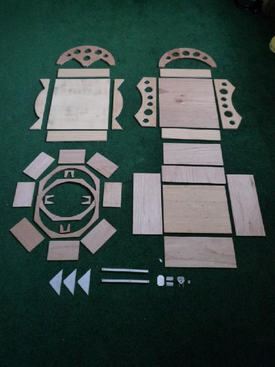

Les hostilités ont commencé il y a maintenant quelques semaines quand je suis partie à la recherche d'une planche de contre plaquer de 5mm dans la ville de Sudbury au Canada. Bien que ce soit le pays du bois ça ne relève pas d'une tâche facile car 1, la grande majorité ont une épaisseur en pouce, 2, quand on trouve des valeurs en mm on a des 6mm, 9,5mm, 17mm et la qualité n'est pas toujours là malheureusement. Alors il faut chercher, farfouiller pour trouver le magasin qui va vous vendre la bonne planche avec la qualité qui a avec! ouf
Mon idée était de commencer le traçage et la découpe (en gros) des planches de 5mm histoire de gagner du temps lors de mes 2 semaines en France.
J'ai trouver une équerre 25x25x1.5 et un plat en alu de 3mm (là encore impossible de trouver du 2 mm). D'ailleurs impossible de trouver des carrés de 8x8 et 6x6 pour les levier. Même en France d'ailleurs, enfin si les 8x8 mais j'ai du prendre des 10x10 au lieu des 6x6.
Une fois en France, je me suis attaqué à la découpe des planches 5mm et 8mm. Tout c'est très bien passé!! :). Je me suis amusé à percer dans tout les coins, alu, bois et la précision de mes perçages semblent très satisfaisant (à voir lors de l'assemblage)
Une petite photo de l'ensemble
J'ai noté quelques difficultés à venir (outre celles que je pourrais rencontrer lors de l'assemblage) pour l'achat des tubes carbones (je n'ai trouvé aucun fournisseur dans les environs pour le moment)ainsi que pour les billes de 5 et 6mm. Pour ces dernières, j'en ai trouvé sur ebay mais ça m'embête de me retrouver avec 200 billes (100 pour chaque).
Ah et la question des miroirs...pour le moment je vais passer par l'Europe en espérant ne pas douiller pour les frais de douane ou sinon par hubbleoptics car je n'ai rien trouver au canada

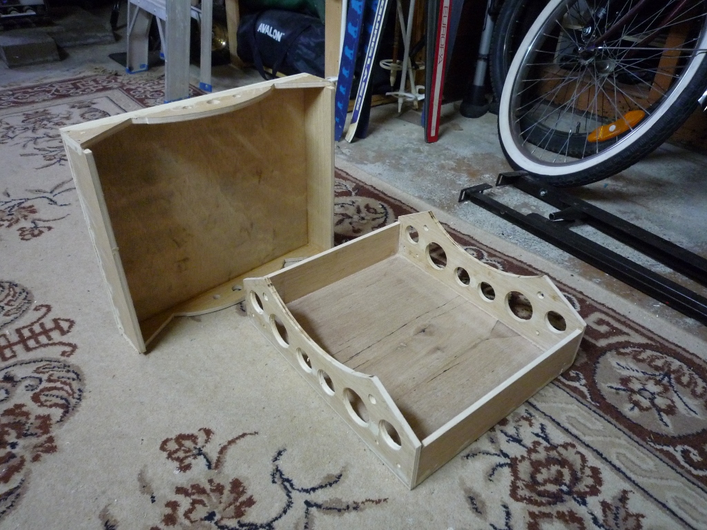

Le rocker a été assemblé :)

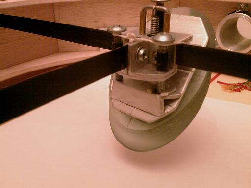

je suis en train d'assembler le porte miroir secondaire et au vu des plans je me posais une question. Les trois points d'appuis du miroir sont un point, une ligne et un plan. Mais pour la ligne est-ce qu'elle est bien courbe comme l'indique le plan? je l'aurais vu tournée dans l'autre sens, ai-je bon?
J'ai dégoté un site US de modèle réduit qui vend des tubes carbones:) ça c'est fait!!
J'ai trouvé un autre site pour les plats en carbone de l'araignée. Est-ce qu'un plat de 10x0.5mm (au lieu de 12x0.5) est suffisant pour le maintient de l'araignée?:?:
Voici mon support secondaire. J'ai simplement collé 2 morceaux d'alu de chaque coté de ma vis:
Mes plats carbone sont en 10 x 0.5. Ça me parait suffisant.
Joli.
Je conseille les vis laiton. Car acier sur alu, cela grippe beaucoup. C'est pas tip top.
Bien arrondir les têtes de vis. En tournant les vis à la mains sur du papier de verre...
Pierre
salut
pour ton trait,
il faut qu'il passe par le "point", donc orienté vers la vis centrale.
fô vraiment que je refasse ce croquis, c'est en effer pas bon - mais je crois que le texte est correct.
Une vis bien pointue dans ce sillon bien taillé à la lime, et ça se calle nickel, tout seul même surant les réglages -ce qui est important pour que la porcédure soit un plaisir.
Serge
Des vis inox ca marche pas trop mal dans l'alu, et c'est plus facile a trouver que de la visserie laiton.
Et idéalement un peu de pâte cuivre de montage (ca se trouve en mag auto), ou a défaut de la graisse.
