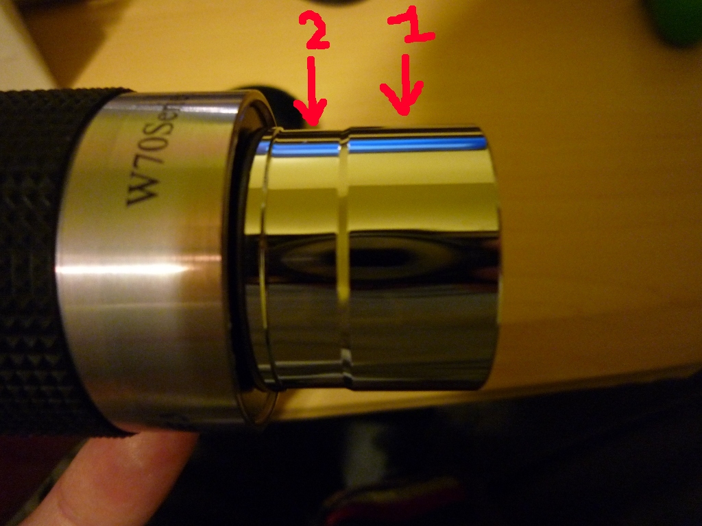

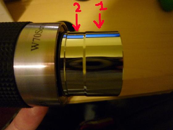

Ps: tiens pendant que je suis à enfoncer des machins dans des choses, je regarde mes oculaires et le coulant présente lui aussi des épaulements:
On est bien d'accord qu'il faut insérer l'oculaire jusqu'au premier épaulement?

Le jupe à double coulant permet un serrage "sécurité" et évite que l'oculaire même légèrement desseré ne se casse la margoulette.
Serge
Pour les tubes, si tu as bien suivi les plans, il n'y a pas de problème. Les trous des fixations basses des tiges sont débouchants. Ainsi, tes tiges peuvent être légèrement plus longues. Ça te permet d'ajuster sont trop d'erreur.
Sinon, il faut insérer l'oculaire à fond et serrer la vis de maintient du PO.

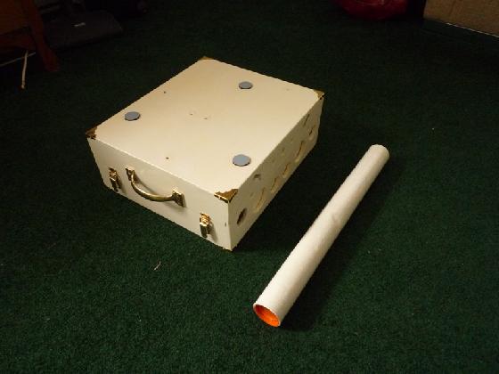

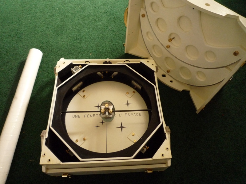

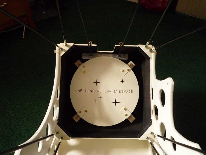

Hehey!!

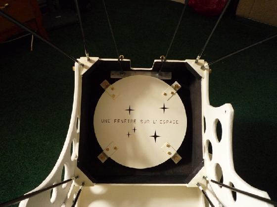

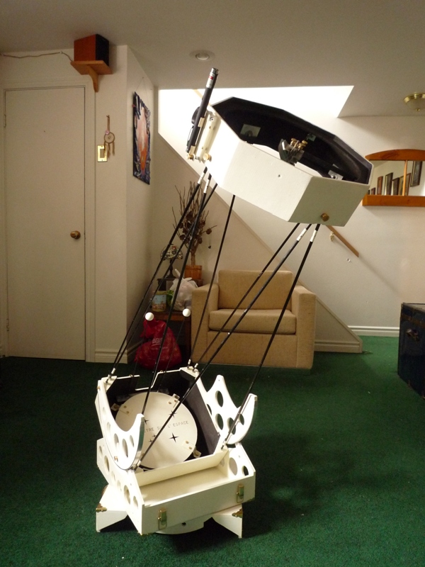

La fin est trèèèèèès proche! il me reste la peinture à faire!
- Les tubes ont été réglés et les inserts filetés à la base on été posés et cette solution est plutôt sympa vu que le serrurier ne bronche pas!
- Une partie du support secondaire refait. Il n'était pas assez précis et je crois qu'il était responsable d'un petit déréglage de la collim (léger mais présent quand même). Je l'ai donc refait avec deux inserts pour les deux vis de réglage (la troisième ne pose pas de problème). Les vis ont un diamètre un peu plus gros mais au moins ça bronche pas!! et ça se sent tout de suite au test rapide que j'ai pu faire.
- J'ai trouvé un ressort plus costaud pour le secondaire :)
Le ciel s'est couvert pour le weekend ce qui fait que je ne suis pas pressé de fignoler tout ça (vérif de l'alignement des optiques, tenue de collim, réglage du pointer laser...)
Je verrais ça dans la semaine...
Est ce que c'est une sacrilège de donner la première lumière à son scope avant le fin de sa construction?? sachant que c'est qu'une question de peinture?
PS: AHH j'oubliais! il fait 7kg sans la peinture ce qui me laisse 3kg pour les accessoires et un petit siège de musicien légèrement modifier (changer l'assise trop encombrante) ou peut être m'en bricoler un je sais pas je verrais!

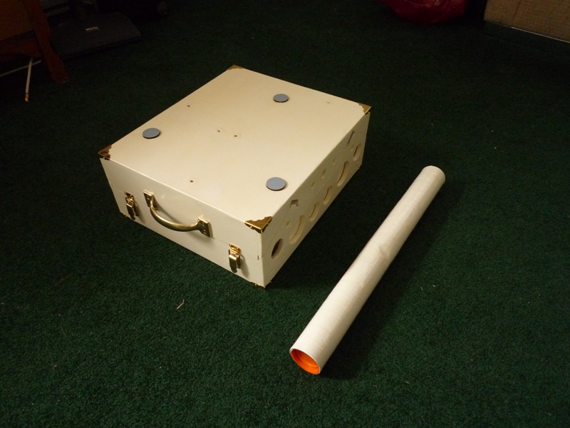

Bon je suis relativement déçu de l'aspect finale de la peinture qui est devenu jaunatre avec le vernis...mais bon comme le dit IIIIKK (manque peut-être un I) il est protégé!!
Maintenant plus qu'à attendre le retour du beau temps! dimanche normalement!
Edit: Ah j'oubliais, va falloir que je lui tricotte une petite laine pour l'hiver aussi! du boulot encore du boulot! :be:
C'est con, lundi j'ai vernis la toute dernière pièce et j'ai dilué le vernis à 50% avec du white, pour essayer car ce n'est pas une pièce critique.
Verdict, la pièce est resté blanche et une fois sec cela à l'air d'être suffisamment épais pour protéger le tout.
Si j'avais su avant !!!

La classe !! :cool:
Par contre les barres carbone me semble terriblement fines si l'on compare à la taille de la cage du secondaire (peut être s'agit-il d'un effet d'optique).
Je pense que c'est un effet d'optique ou peut-être l'habitude de voir ton scope avec tes gros tubes carbones car de mon coté j'ai suivi les textes de Monsieur Strock: diam 6mm.
C'est con, lundi j'ai vernis la toute dernière pièce et j'ai dilué le vernis à 50% avec white, pour essayer car ce n'est pas une pièce critique.
:bang: rraaaaaaahhhhhhhhhhh
J'hésite encore à faire éclater la bouteille de champagne dessus pour l'inoguration:refl:
J'ai renversé une bière à 2 cm lundi soir, il a eu chaud...
Tu l'as essayé au fait ou pas encore ?
Oui je l'ai essayé donc je pense que je ne peux plus trop parler d'inauguration...
Par contre, moi je n'aurai pas peint le miroir en blanc, je l'aurai laissé couleur alu :be:
Attd laisse faire! je lance une mode: le tunning de miroir! comment se la raconter durant les rencontres astro! si ça marche je monte ma boite :be::be:
ah foutre diou, il a de la cuisse, il est bien couillu celui là !
et pi, j'apprécie ton dessin de hache à gros trous -c'est pour faire la nique à Pierre...
Ne dis pas que tu as jauni ta peinture blanche, dis que tu a cherché un ton ivoire, ca fait plus chic et peut être en considérant ce cas, tu vas meme en remette une couche !!!!
Tiens, et une petite patine pour faire "ancien" ?

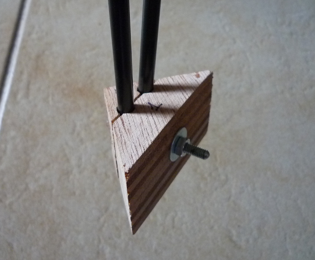

Dites, je suis en train d'améliorer les supports bas de mon strock et j'ai été séduit par les supports avec serrage des tubes.
Qu'en pensez vous?
Seul le petit triangle sera coller sur la cage du primaire.

C'est exactement ce que j'ai fait car j'ai été strictement incapable d'avoir ces fameux angles / et trous corrects.
J'avais toujours une branche ma positionnée, ce qui me "tordait" ...ou plutot me faisait pivoter la cage secondaire.
J'ai mis en place ce systeme.
En fait,
- j'ai decoupé les 4 angles
- j'ai inséré les filetages
- fixation sur la boite de primaire
- j'ai ensuite effectué les trous inclinés à 6° (j'ai trouvé plus facile de faire ces trous avec les coins deja collés sur le primaire)
- decoupage de la piece qui fait office de serrage
-et j'ai collé des pieces en alu pour solidifier cette derniere petite piece (qui fait office de serrage).
Ca marche nickel

Salut
Je prends la photo ce soir et te montre. Mais c'est pas du grand art hein !!?:be:
En ce qui concerne les trous, je me suis pas assez bien exprimé, j'ai bien la perceuse à colonne, pas de soucis pour le protocole de perçage, mais là où je pêchais, c'etait pour les decoupes en triangle bien orthogonales (j'ai depuis acheté une scie à onglet :cool:).
Si bien que quand je collais ces fameux coins...ben j'avais plus parfaitement les 6°, et ça partait plus ou moins vers l'interieur ou l'exterieur de la boite du primaire.
Je m'y suis pris à 5 fois quand meme:b: pour ne jamais reussir:p
Et si j'ai opté pour l'encastrement + serrage, c'est qu'en enfonçant les tiges dans les trous, ça fendillait parfois ( 3 tiges quand meme)...à force de bourinner.
J'ai donc juste modifié le principe Strock pour l'adapter à mon cahier des charges;)
