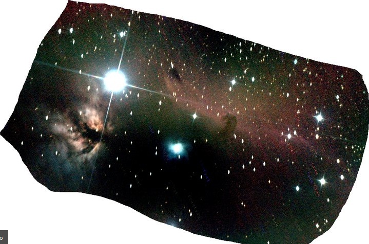

Voici un petit essai hivernal avec un Canon EOS 550D normal (non défiltré); (l'image est bruitée par le faible temps d'acquisition)
Dobson Skywatcher Flextube 250 motorisé Synscan
Canon EOS 550D non défiltré + Filtre CLS Canon EOS Astronomik
77 * 10 secondes à 1600 ISO
Traitement sous Iris

Bonsoir Greywander
Tu as fait des darks/flats/offset? il y a une trame rouge comme si tu publiais une brute, et je pense que tui pourais en tirer nettement plus...Tu peux encore les faire après, de toutes façons ça améliorera les choses.
Modifié par Bison
Bonjour Bison,
Effectivement il y a une trame rouge et si, j'ai fait les offsets et les darks.
Mais :
- la durée d'acquisition de chaque image faible (10 secondes) entraine un S/N faible, surtout gênant pour un objet comme celui-ci, faible de nature.
- la qualité de mon guidage est très perfectible (j'ai une dérive non négligeable) et j'ai une rotation du champs due à la durée totale de l'acquisition (il y avait 100 images dont je n'ai pris que les 77 "les moins pires").
Mon image d'offset et celle de dark étant les mêmes pour toutes les image, je pense que la compensation n'est pas constante pour toutes les images. Lors de l'addition (sigma median sous Iris), on voit les bords de chaque image , ce qui montre que le fond n'a pas été complètement annulé.
J'ai ensuite effectué une transformation log, puis joué sur le gamma de chaque couleur (en amplifiant plus particulièrement le rouge, où la formation est la plus visible).
Effectivement, je ne suis pas satisfait non plus de cette image, mais c'était mon premier essai sur ce sujet (je ne fait de l'astrophoto que depuis quelques mois, soit quelques soirées réelles). Mais je pense qu'elle était intéressante dans le cadre de ce post. En tout cas, merci d'y avoir prêté attention; c'est un encouragement pour moi à persévérer.

Bonjour Greywander
J'avais pas vu que tu avais fait ca avec un dob !!! Bel essai (j'ai essayé aussi du CP avec une Alt-Az..ça rigole pas). Tu peux essayer de traiter tes images sous DeepSkyStacker, sans doute plus simple pour traiter la rotation de champ. A 10 secondes de pose, tu peux aussi refaire des offset et des darks supplémentaires après coup, juste en te mettant à une température proche de celle que tu avais lors de l'observation.
Greywander, belle performance avec un Dob et un APN non défiltré! :)
+1 pour Deep Sky Stacker, qui devrait très bien compenser la rotation de champ. ;)
La prochaine fois, pense à faire des flats car il y a beaucoup de vignettage et de gradient.
Je me suis permis de reprendre l'équilibrage des couleurs sur ton image. Si tu as la full 'brute d'empilement', je veux bien la traiter pour toi dans PS (envoie moi un MP):
