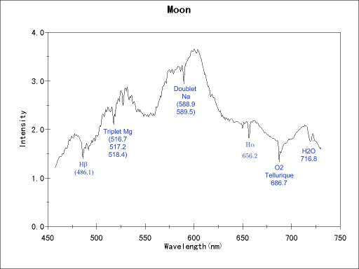

et bien donc voici la 1 er courbe tirée du site du Fujii Kurosaki Observatory
y' a t'il des amateurs qui on fait le spectre de notre chere MOON?
et caracterisé certains elements?
qui trouvera la place de H alpha et H beta? et en quoi cela est-il bizarre
La lune est un solide, le spectre est celui de la lumière réfléchie et diffusée par une surface solide. Pour voir Halpha ou Hbeta, il faudrait qu'il y ait une atmosphère avec suffisamment d'hydrogène atomique (pas H2) et à une température suffisamment haute pour exciter cet hydrogène.
Vrai et faux La Lune est dépourvue d'atmosphère mais on peut voir les signatures de Halpha et beta en regardant la lune en spectro : c'est en faite les raies H de la lumiere du soleil qui nous parviennent .
-----------------------4861 nm pour H beta ;------------------------------------------------------------6563 nm pour H alpha
-------------------------|-------------------------------------------------------|Na 5890-96
[ATTACH]10322[/ATTACH]
Bonjour Chicyg,
Est ce que je franchis le mur du çon si je dis que l'on peut tout de même retrouver les raies d'absorption Halpha et Hbeta solaires d'une étoile de type G ?
Tentative d'identification des principales raies d'absorptions :
Ce qui me semble louche c'est que ce serait un spectre non corrigé des raies telluriques !?
Il faudrait comparer ce spectre lunaire avec un spectre basse résolution du Soleil. Ce spectre est plus froid que celui du Soleil (pic autour de 600 nm) ? A moins que ce spectre lunaire ne soit pas non plus corrigé de la réponse instrumentale ?
Edit : Sébastien, je n'avais pas vu ta la réponse de 11h42 ! :confused:
Jean
Meilleur reponse de sunfish22
et super interpretation bravo!!
quelqu'un a t'il "comparer ce spectre lunaire avec un spectre basse résolution du Soleil"?

sunfish22, il me semble qu'on joue un peu sur les mots. Quand on discute du spectre solaire, on essaie de s'affranchir des causes extérieures au soleil, par exemple les raies de l'atmosphère terrestre (raies telluriques).
De même, de mon point de vue, ce qui est intéressant dans le spectre de la lune c'est ce qui est spécifique à la lune, pas d'y retrouver le spectre solaire. Si on veut le spectre solaire autant le prendre directement (c'est déjà assez difficile d'éviter les artefacts) ;) .
Si le spectre présenté de la lune est correctement étalonné, on voit par exemple des écarts par rapport au spectre solaire autour de 500 et de 570 nm. Je ne sais pas à quels matériaux ces signatures peuvent être attribuées. Si quelqu'un sait ?
Pour avoir quelque chose de plus intéressant, il faudrait diviser ce spectre par celui du soleil (obtenu dans des conditions proches). On pourrait voir alors plus nettement les contributions propres à la lune.
Et pour aller plus loin, on pourrait chercher les différences entre les mers et les zones montagneuses.
Y a pas grands chose à tirer de ce spectre seul. Il aurait fallut avec la même config avoir un spectre du soleil et le diviser.
Il est clairement pas corrigé de la reponse instrumentale ni des raies telluriques et c'est surtout un spectre solaire. La résolution est assez basse. Pour identifier la nature de la couche reflechissant la lumière solaire c'est pas coton, mais si on avait le spectre de laboratoire du regolithe lunaire on pourrait s'amuser. Les spectres solides sont encore plus large que les spectres moléculaires et peu intenses.
bref on risque d'avoir le même spectre sur tout les objets telluriques du système solaire, du moins dans le domaine visible.
