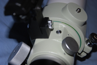

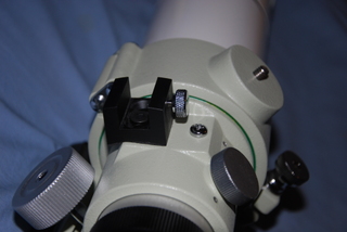

Voila le montage que j'ais réaliser sur ma FS60 avec un chercheur point rouge WO et sa base suplémentaire.
Celui-ci est monté sur une partie d'un fer Woertz employé dans certaines installation électrique.
J'ais scié ce far au bonnes dimentions, percer deux tros pour les vis de fixation sur l'emplacement réservé de la FS60.
La petite pièce montée sur ressort que l'on voi à l'int. du fer Woertz fait partie du mat. d'origine Woertz.
Cette petite pièce bénéficie d'un filetage au pas métrique de M6.
Une foi ces deux pièce en place il suffit de fixer la base du chercheur dessus et enfin d'introduire le chercheur dans sa base.

J'ai la FS60 et un chercheur point rouge WO avec pied long dessus
Pas de pb de visée grace au pied long
La base se fixe, avec le taraudage central existant et une vis à,tete place idoine, directement à la place d'une des deux vis du support du chercheur taka; pas besoin de bricoler dans ce cas (ça marche car la base est creuse et est sur un tapis de mousse epaisse qui l'empeche de bouger)
