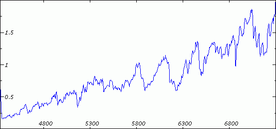

Voilà mon, petit atlas de spectres d'étoiles symbiotiques recueillis cet automne et en ce début d'hiver.
Les symbiotiques regroupent des étoiles dont le spectre est la combinaison d'un spectre d'étoile de type tardif souvent M, C, S ... avec de fortes bandes d'absorption (TiO, ZrO, C2, ... selon les cas), de raies d'émission (HI, HeI, HeII, ...). Ce groupe est très hétérogène. De façon globale, on considère qu'il s'agit d'étoiles doubles (triple dans certains cas) avec une géante rouge, un objet compact (naine blanche souvent), et selon les cas (et les interprétations) une enveloppe gazeuse, un vent stellaire issu de la géante et/ou un disque d'accrétion. Bref, une grande variété, une grande variabilité (dans la plupart des cas) et beau coup de mystères encore à élucider.
Ces étoiles sont variables. Avec pour certaines des variations régulières de type Mira, avec pour la plupart de longs outbursts durant des centaines de jours, ou des dizaines d'années. L'origine de ces outbursts peut être le disque d'accrétion ou une explosion de type nova lente.

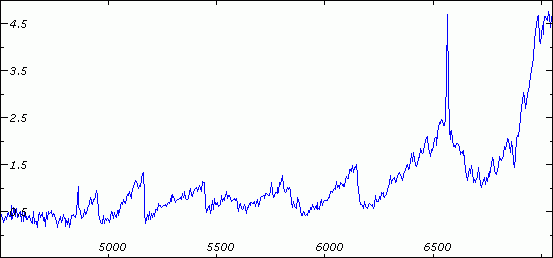

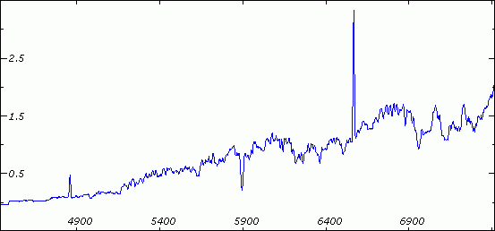

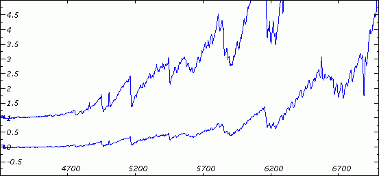

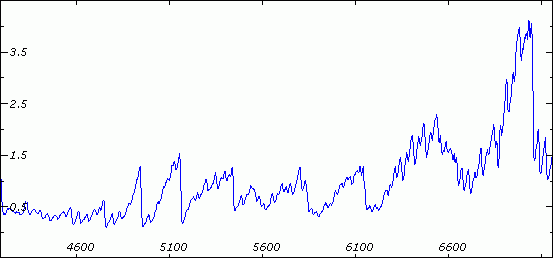

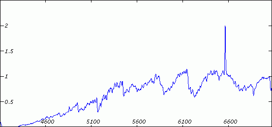

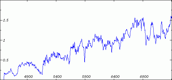

Z And est le prototype du groupe. Actuellement en outburst à mag 8,5. Belles raies d'émission de Balmer.
CH Cyg est peut-être un système triple, actuellement à mag 8. Belles raies HI en émission sur un spectre de géante M6III et ses bandes d'absortion TiO
AG Peg présente des raies d'émission HI et HeII sur un spectre de type M6III. Mag 8,5 environ.
Mira est le prototype des variables de longue période. Il lui arrive de présenter des raies d'émission HI, surtout après le maximum qui peut atteindre mag 2 (avis aux amateurs de haute résolution ;)
Peu connue, peu étudiée, V1261 Ori est pourtant une des plus brillantes symbiotiques (mag 7). Un spectre d'étoile d'étoile carbonée.
R Aqr est en train de devenir une de mes préférées du fait de la rapide variabilité de ses raies en émission (Ha, Hb et [OIII] : voir http://www.astronomie-amateur.fr/feuilles/Spectroscopie/SyS/R%20Aqr.html). Elle est entourée d'un nébuleuse étendue, considérée comme reste d'une explosion de type nova qui aurait eu lieu au X ou au XIIème sciécle selon les sources (resp. japonnaises et coréennes). L'étoile géante est une Mira M7-M8. Actuellement à Mag 8,7.
EG And, avec de belles raies HI sur un spectre M2.4III. Une magnitude quasiment constante de 7,5.
NQ Gem, peu observée, tant en photométrie qu'en spectro.
Un spectre d'étoile carbonée de type C6.2 et ses bandes d'absorption C2 et Ba II (649.7 nm). Mag 8 environ.
UV Aur, une autre de mes préférées, mais cette fois pour l'élégance de son spectre avec sa raie Na en absorption encadrée par Ha et Hb en émission, sur un continuum de Mira carbonnée
La petite dernière pour finir. V694 Mon, très faible. Des raies HI en émission avec un profil P Cyg prononcé, surtout sur Hb. A certaines périodes , ce profil P Cyg correspond à une vitesse de 6000 km/h. Spectre de géante M6.
