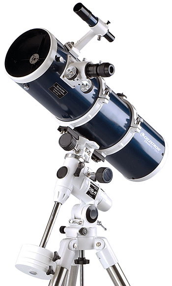

Regardes simplement une monture:
Perso, j'aurais visé par l'autre côté plutôt que faire tourner le tube dans les anneaux...
Tu remarqueras que quelle que soit la position visée par AD et DEC, le gros bloc marqué CG4 visera toujours le même endroit.
La monture vise toujours le PNC (Pole Nord Celeste), quel que soit le point visé par le tube.
Dans ce petit film, avances jusqu'à 1mn20: ce sera clair de chez clair.
Tu peux viser n'importe quoi en bougeant uniquement AD et DEC.
Tu voies que la monture, elle, ne bouge jamais; elle fait pivoter le tube autour d'elle.
