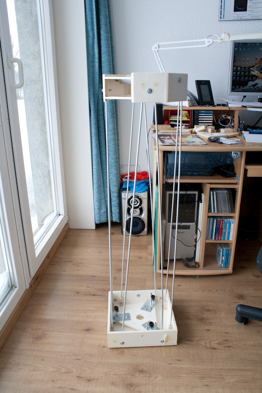

Bon, le projet à été en pause pendant un petit moment, mais me revoilà, voici l'avancement des travaux.

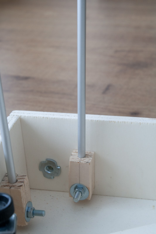

Les tiges: système Strock !

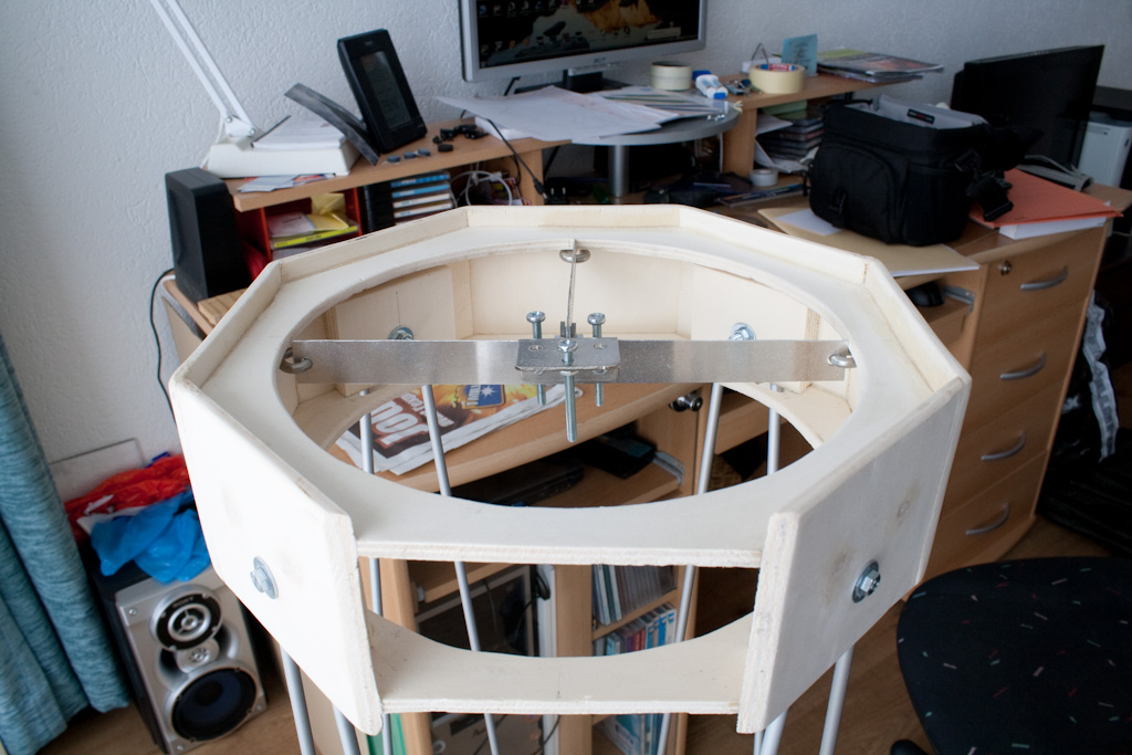

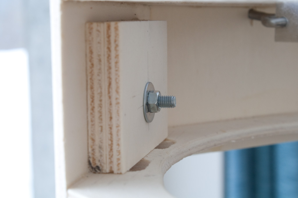

La cage du secondaire, elle prend de la gueule, seule face manquante, celle du PO, un kineopotic en 1.25", il y a un sujet dans matériel. Il manque aussi le miroir secondaire, commandé depuis un moment, j'attends toujours la livraison.
Une vue générale.
Quelques finitions s'imposent, mais pour cette partie, le plus gros est fait, et je suis plutôt satisfait.
P.S.: Les tiges ne sont pas encore de la bonne taille.
Prochaine étape: les haches. redessinées récemment, il me reste encore quelque petit précision à mettre sur papier, afin de pouvoir me lancer dans les découpes de ses dernières ainsi que la boite de rangement.
