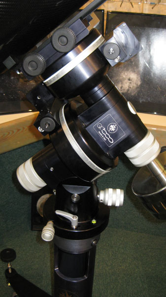

Tu peux nous en dire plus Gilles ?
Elle vise quels modèles concurrents ?
Albéric
Là j'ai plus trop les specs en tête, elle est fabriquée en italie chez une société spécialisée dans la mécanique de haute précision, c'est assez chiadé, construction compacte et massive genre G11, charge un peu supérieure à une G11, et surtout on peut y mettre la motorisation que l'on veut. Les axes sont précontraints comme les Losmandy ou les AP, donc elle passe physiquement le méridien et conserve toutes ses performances de suivi et guidage que l'instrument soit "au dessus" ou "au dessous" de l'axe polaire. Elle possède une queue d'aronde double standard Losmandy Vixen.
Pour la taille des roues dentées et le reste, j'ai oublié...

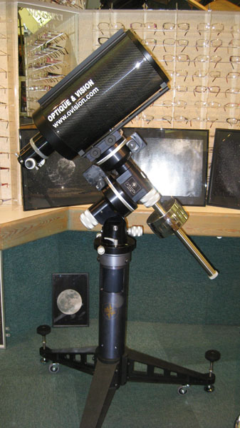

Comme promis voici les informations sur la monture de chez Geoptik :
Principales caractéristiques techniques:
  • Poids de la tête: 19 Kg
  • Erreur périodique : ± 8" Erreur maximum: ± 8 "
  • Capacité de chargement: 30 Kg Capacité de chargement: 30 Kg
  • Matériel: Aluminium Avional
  • Type de plaque double télescope Vixen et le type Losmandy
  • Trépied: EQ6 type compatible
  • Contrepoids : diamètre de la barre 32mm géant de l'acier inoxydable et d'un contrepoids chromé 10 kg
Petite description :
Le GK300, Geoptik conçu et construit en Italie par un chef de file en ingénieries mécanique de précision, a été créé en fonction des demandes des astronomes amateurs utilisant des tubes optiques de plus en plus grands et lourds et des salles de réanimation (CCD / SLR) avec des capacités de résolution encore plus élevé.
Nécessitent une structure de soutien du télescope est non seulement stables mais aussi exacts. La recherche d'un ciel sombre exige de plus en plus que tout doit être facilement transportable et compact.
La GK300 cadre offre toutes ces fonctionnalités!
Le GK300 n'est pas fourni avec des moteurs et des ordinateurs pré-installés, mais grâce à la conception modulaire vous permet d'installer plusieurs systèmes externes: SkyScan (en particulier le Kit d'extension SkyScan pour la EQ6 SkyWatcher) ou Losmandy Gemini.
Le kit de mise à niveau pour EQ6 doit être demandé à un kit spécial élaboré par Carter Geoptik composé de moteurs, boîte de vitesses, boîte pour contenir la carte mère, les câbles d'extension pour les moteurs.
Et «sous kit de construction pour installer l'ordinateur par Losmandy Gemini.
Les tolérances de fabrication de haute qualité à seulement 5 microns garantir l'absence de jeux d'intérieur qui résultent en une réaction brutale des émeutes quasi null.
La conception mécanique curé a permis de parvenir à un châssis de montage plus précis et robuste de l'entreprise classique tout en conservant un haut degré de portabilité et de poids léger (pour comparaison, le chef a un volume légèrement supérieur à la EQ6 classique).
Le châssis est entièrement fabriqué en aluminium Avional, la matière beaucoup mieux que l'aluminium normal pour une durabilité et résistance à l'usure de 5 fois supérieur.
Le châssis a un lien pour le tube optique avec tige de type Vixen et Losmandy vous permet d'installer presque tous les tubes optiques sur le marché.
En outre, l'attaque sur le trépied est faite sur la base de l'EQ6 standard.
De cette façon vous pouvez utiliser un grand nombre de médias tels que EQ6 le trépied Baader AHT ou de colonnes que celui de l'aluminium même Geoptik.
Le cadre a un GK300 filetés pour télescopes différents EQ6 type polaire Compatible Celestron ou SkyWatcher.

Compte environ plus de 5500 euros :)
a+ sous le ciel
Merci mais je pousse un gros "Hein ?" ;) T'as une JP-Z pour moins cher, trépied Berlebach compris. Et c'est pas le PicAstro pour faire tourner la monture qui grévera le budget ... La G42 doit pas être loin non plus.

Moi je la comparerai plutôt a une G11.
La G42 c'est 40 Kg environs (de tête...), de charge celle la c'est 30 Kg.
