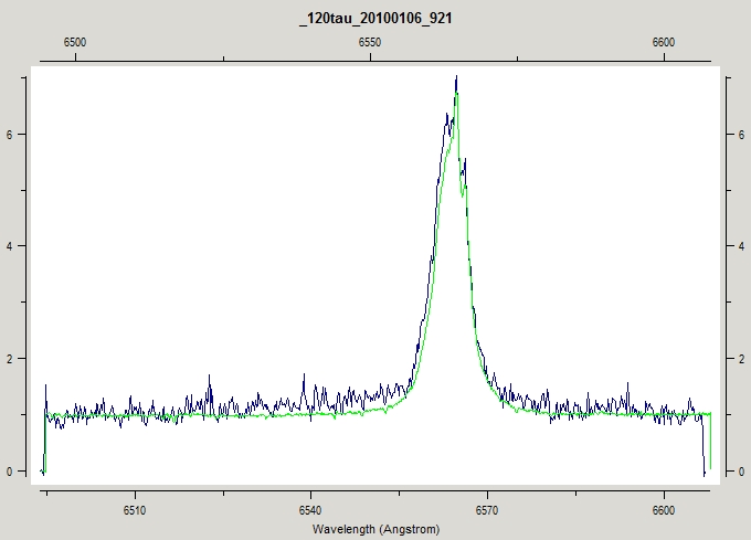

Je me suis décidé à sacrifier la sacro sainte résolution de mes spectres pour essayer de gagner en détectivité et surtout en rapport signal bruit (SNR).
Pour ça je suis passé d'une fente de 23µm à 35µm.
Hier soir, j'ai réitéré un spectre de 120 Tau avec la nouvelle fente. Ci joint la comparaison avec un spectre fait quelques jours auparavant, fente à 23µm, et celui à 35. Les temps de poses sont rigoureusement les mêmes, les conditions de ciel aussi, cristallin, sans parler du scope et de l'observateur, à jeun comme il se doit.
Surprenant non ? La résolution est passé à 17000 au lieu de 22000 mais le SNR pour 1h de pose à Mag 5,7 est passé de 10 à 100 !
Bref je crois qie j'ai trouvé la fente idéale :wub:
Tout ça pour dire qu'il ne faut pas hésiter à optimiser la largeur de la fente, pour gagner en flux et grimper vers les sommets. D'autant plus que pour que les mesures astrophysiques soient précises il faut un SNR important, tant pis pour la résolution.

C'est un spectre de 120 Tau dans la région H alpha. C'est une étoile Be dans la séquence principale, chaude, rotateur rapide et possédant un disque circumstellaire, le pic en émission.

C'est vraiment époustouflant. Un SNR qui passe de 10 à 100 pour une augmentation de la fente de 50% seulement.
Ca vaut la peine d'essayer de nouveaux réglages.

Le snr est pris sur le continuum. La résolution théorique est celle des néons. C'est donc le maximun atteignable hors atmosphère et instrument.
En pratique je ne vois pas de différence entre mes spectres sur epsilon aurigae à R=22000 et le dernier à R=17000, même détails au centre des raies.
Je n'ose imaginer le gain en signal, 4X plus, en binnant en 2X2. J'espère atteindre la mag 6-7 avec un snr sup à 50, ce qui reste acceptable. A voir.
Je pense aussi que la tolérance plus grande au erreur de guidage permet un gain en signal avec une fente plus large. L'étoile reste dans la fente le plus souvent.
Ça vaut le coup d'essayer, même si il faut refaire les flats et la réponse instrumentale. Ça ferait un gain d'une mag dans ton cas si le même schéma s'applique.
