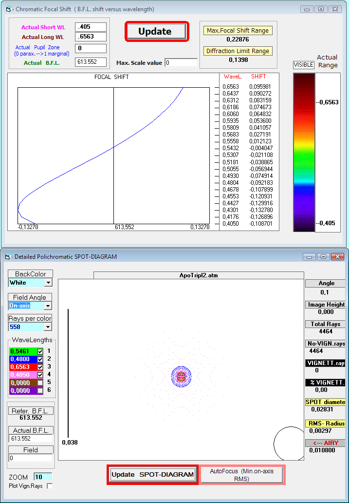

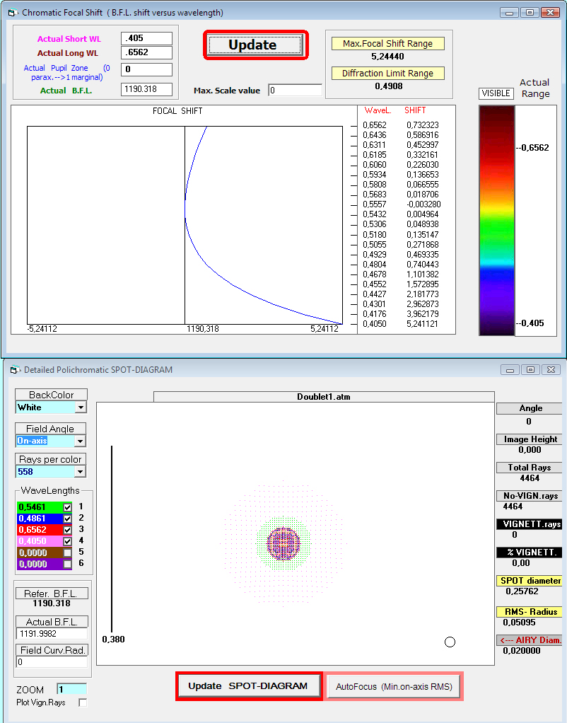

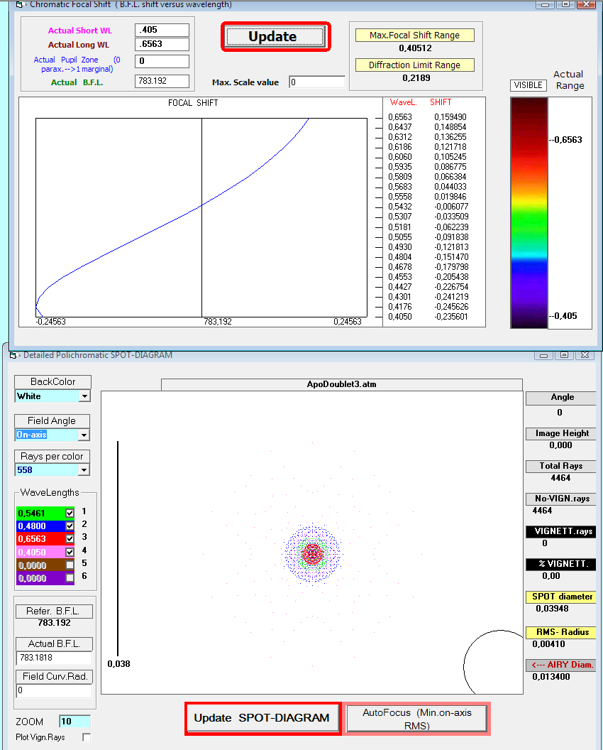

Voici une base de comparaison entre Achro, doublet ED et triplet APO de 80mm. Attention aux echelles dans tous ces graphes, elles sont très variable :p
D'abord, voici une lunette F/15, donc assez longue, en achro.
Les graphes montrent où est le focus sur l'axe optique en fonction de la longueur d'onde pour le premier graphe. Le second montre en ray tracing les tâches au point de meilleur focus pour le bleu, le vert le rouge et le violet. En bas à droite on voit la taille théorique de la figure d'Airy.
L'achro est juste mauvaise. La taille de la tâche est de 257 microns, alors que la taille de la tâche d'Airy est de 20 microns.
Un filtre qui enlève le violet arrangerait les choses néanmoins, mais nous sommes à F15, donc un instrument inadapté pour la photographie du ciel profond. ce serait pire bien sûr avec un F/D inférieur.
Voici maintenant un doublet ED en FPL53 genre 80ED Chinoise. Ce tube est à F10, donc un F/D plus court que l'achro au dessus :
On voit que cette fois si, la focalisation est bien meilleure sur toutes les couleurs. Plus important, l'image d'une étoile est presque contenue dans la tâche d'airy. Ce n'est pas parfait, mais c'est beaucoup beaucoup mieux.
Maintenant une Apo, triplet FPL53 à F8 donc encore plus courte et apte au ciel profond :
Le décalage est maintenant que de 13µm sur tout le spectre pour une lunette au F/D encore plus court. Cela donne des étoiles propres, plus petite, sans trop de halos bleu.
On voit donc qu'une APO, oui, c'est meilleur. Et encore je vous épargne des courbes d'aberration de sphéricité par longueur d'onde (sphérochromatisme).

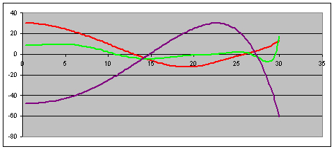

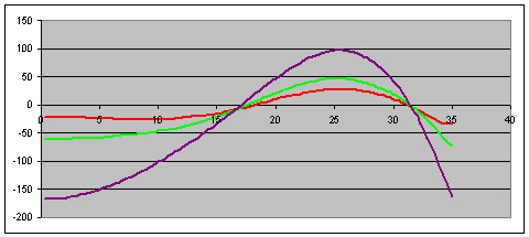

Voici une comparaison justement du sphérochromatisme entre un doublet FPL51, et un doublet Fluorite, les deux à f/6
Ici ce sont des mesures, pas du design :
FPL51 :
Fluorite :
