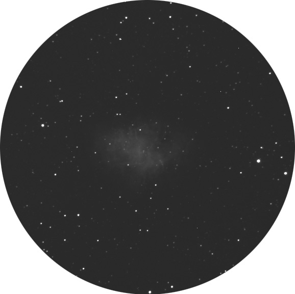

Bonjour bonne question c'est vrai qu'au début on est frustré de ne pas voir des Messier classiques comme M33 M101 M1 etc...
Avec un apn et un 200 le champ est de l'ordre d'1 degré en hauteur ce qui correspond à la vision d'un oculaire de 20 mm
A 800 asa avec des poses de 30 secondes et F/5 on commence à bien distinguer l'objet mieux qu' en visuel (avec le 150/750 en 40 secondes on est déjà à mag 14)
donc c'est bien pour les objets brillants comme les amas,les nébuleuses genre M42, 27, 57
pour les autres faiblardes du type M33 (magnitude surfacique supérieure à 14)sur l'écran de contrôle de l'APN on ne voit pas grand chose en posant aussi peu
