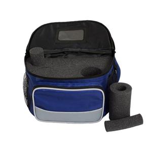

Pour 25 ou 30 une malette ou une banane pour les accessoires
http://www.optique-unterlinden.com/catalogue/produit/m/0/p/OR021
http://www.astroshop.de/fr/sacs-de-transport/omegon-banane-pour-des-oculaires/p,12295
La mousse, c'est chiant à chercher.
Tu te retrouveras plus tard avec une malette à 20E et 10E ou plus de mousse que tu découperas au cutter.
Autant en prendre une vraie; pas plus cher et un peu mieux faite.
Tu peux également garder tes oculaires dans les boites d'origine dans une sacoche photo.
