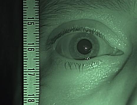

Je suggère une méthode moins violente :)
Si on dispose d'un camescope avec position infrarouge ça marche très bien et sans sensation désagréable.
Le camescope comporte sa propre source IR à laquelle l'oeil ne réagit pas et il suffit de faire un petit avi que l'on composite éventuellement.
Sinon la méthode est exactement la même avec règle graduée au plus près de l'oeil.
Nous avions fait ça avec quelques membres du club. Il faut que je retrouve les résultats.
